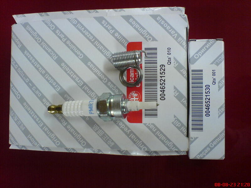

tomcsi1462008-08-24 19:52:58 // 21665
A menete itt van a kezemben.... Holott az autóban kéne lennie!
Youri2008-08-24 19:52:09 // 21664
Mondjuk ebben az esetben nem lehet óvatosnak lenni.Azért csak bele kell tekerni azt a k@rva gyertyát...Na mind1,hagyjuk is az egészet!!!!
Erhard 242 (Pure Energy)2008-08-24 19:51:38 // 21663
semmi baj a garanciával csak kell egy hivatalos szerviz szakvéleménye aki a beszerelést csinálta ... ennyi, mindenek meg van a menete.
András bácsi2008-08-24 19:51:13 // 21662
Ilyenre szerintem nem lehet garit érvényesíteni sehol. Azt mondják, hogy szimplán túlhúzta a delikvens.
Youri2008-08-24 19:50:49 // 21661
Eza legnagyobb para:-((((
Nem lehet semmiben sem megbízni...
András bácsi2008-08-24 19:47:21 // 21660
De nem ez az első, amiről keringenek a hírek. Hihetetlen ingadozó gyártási minőség van még az új, gyári cuccok között is.
tomcsi1462008-08-24 19:47:04 // 21659
Vonjuk le amit le lehet, legközelebb ott vásárolunk ahol van gari és a be- kiszerelésnél extra óvatosak leszünk. Mégsem röntgenezhetünk meg minden egyes gyertyát beszerelés előt!!!
Youri2008-08-24 19:42:51 // 21658
Vszínű h vmi anyaghibás cuccot fogtunk ki.
Youri2008-08-24 19:42:18 // 21657
Azóta én is,hidd el...Mert ha az ember állat mód csinálná akkor OK.De én tudom h nem így volt...
Youri2008-08-24 19:41:12 // 21656
Az már lehet h HF-le,stb játék..
Nekem az volt az első gondolatom...
András bácsi2008-08-24 19:41:11 // 21655
Természetesen. :) És csak úgy elment a fékhatás, vagy mi volt az előzmény?
András bácsi2008-08-24 19:40:19 // 21654
Én jó 15 éve paráztam gyertyánál utoljára, amikor nem akart kijönni. De mot már visszafelé is fogok. :(
tomcsi1462008-08-24 19:38:30 // 21653
Az a jobbik eset, mert akkor még nincs meghúzva, De gondold meg, ha beszorítod normálisan és menet közben.... Se szerszám, se semmi, ráadásul akkor már egy feszes menetet kell kioperálni...
Jata2008-08-24 19:35:38 // 21652
Ácsi ácsi! Majd rákukk azt utána jelzek ha kölll! :)))
Youri2008-08-24 19:34:34 // 21651
Hmmmm...Ha legközelebb ki kell szedni a gyertyákat,szvsz parázni fogok...
Mármint a visszarakásnál...
tomcsi1462008-08-24 19:32:22 // 21650
Nem is az a gáz, hanem most hogy bízzon abban az ember, hogy mondjuk nem egy 200 km-es úton menet közben törik ki, mondjuk 130-nál.......Szétüti a műanyag deklit, pipának kakukk, stb, stb.... Akkor hogy jössz onnan haza?
András bácsi2008-08-24 19:30:53 // 21649
Van hozzá első nyergem...
