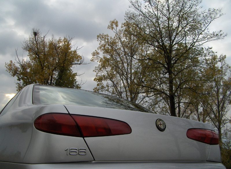

Én inkább úgy fogalmaznék, hogy a lemenő napnak áll jól e két nemes vad fényessége! :-)
