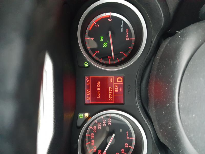

Giuntini2019-12-09 21:26:46 // 119384
Ott 8 sebesség van, itt csak 6!
Ez 150-nél forog 2500-at, 185-nél 3000-et...
(Megkaptad az emailt?)
Piritu - 1.000.0002019-12-09 21:23:36 // 119383
Vazze többet pörög mint a benzines Giulia :-)
