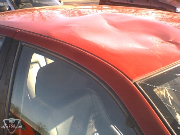

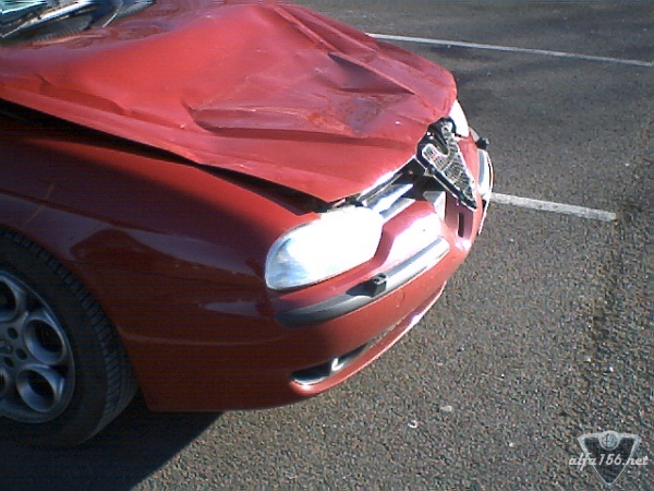

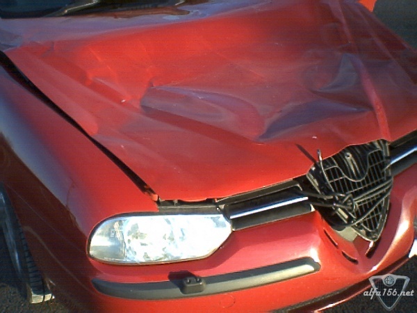

Felraktam aksitöltőre (nem szedtem le a sarukat), visszahajtottam a motorháztetőt, a töltő viszont a motortérben, az aksin volt. Kb 40 cm-re lehetett nyitva a tető, az asszony elindult vele, töltőstől, hosszabbítóstól .... kb 500 métert tudott menni. Még jó, hogy a hosszabbító ki volt kötve így nem vitte a fél házat is magával.

Én nem voltam ilyen szerencsés. Pontosabban az asszony nem volt szerencsés. Ő nem vette észre, felnyílt a motorháztető, tört a szélvédő, mocitető, teleszkópok, levélfogó műanyag. Nem vagyok boldog. Talán a héten elkészülnek a szélvédővel, a mocitető meg valószínűleg inkább cserélem egy azonos színű bontottra mint javíttassam, festessem.
