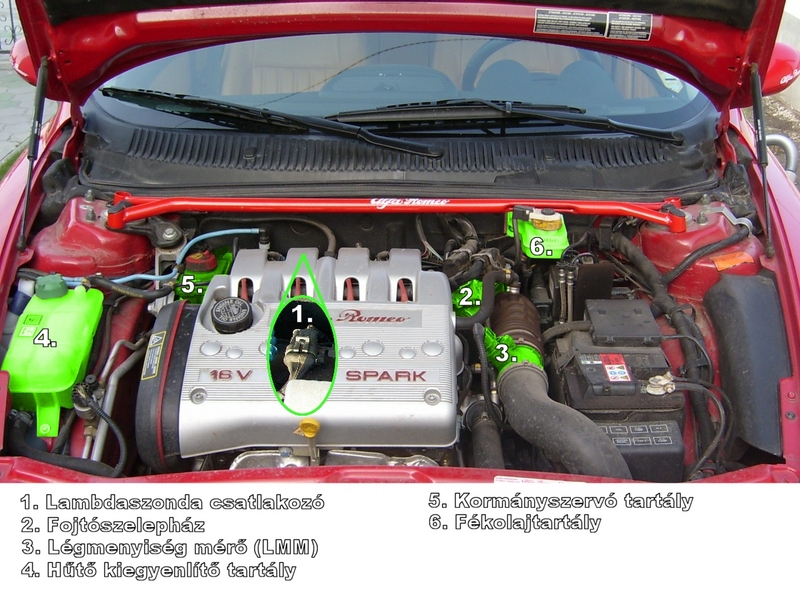

frensz2009-09-17 15:13:03 // 100535
köszönöm szépen segitséged. elrontani elvileg nem tudok semmit ha megnézem ugye :D remélem . nagyon köszönöm még1x
admirális2009-09-17 15:07:31 // 100534
frensz2009-09-17 14:09:08 // 100533
amikor kiveszem elöszőr leesik olyan 900-ra ahol van az alapjáratom és utánna attól függ ,h mennyire megy fel ,h milyen gyorsan megyek minnél nagyobb a sebbeség annál nagyobbre megy fel. max. 2500-ig . megcsínálja olyan 3x és beáll rendesen. fogyasztásban érzek változást . a menetteljesitmény és a gyorsulása olyan mint volt . azt a folytószelepet hol találom ? kerestem az elöbb de nem találtam ilyen :D meg igazából nem is tudom hol lehet . egy kis segitség képpel ? elöre is köszi
Ferke2009-09-17 13:41:00 // 100532
És ilyenkor alapjáratod nincs csak? Egyébként megy/húz az autó?

Liquid2009-09-17 09:38:27 // 100521
le is esik a min. alá vagy csak felfelé mászik el? mert ha előbb leesik, majd csökkenő amplitudóval ugrál és végül beáll, akkor lehet hogy szimplán ráférne a folytószelepre egy kis tisztítás

frensz2009-09-17 08:32:28 // 100517
Sziasztok ! Egy olyan kérdésem lenne a 156-os gazdiktól ,hogy mondjuk 90-nél vagy bármikor mindegy milyen sebbeségnél de kiveszitek üresbe és az alapjárat felszokott-e pörögni olyan 1800-ig kb 3 x és visszaáll rendesen mint a többi autónál . Alapjárati motor gond lehet ? Vagy ez talán gyárilag ilyen ? Előre is köszönöm ha vki segit . Ha lehet akkor az oldalamra válaszoljatok.
