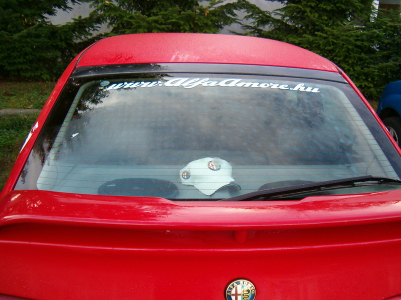

Mit kell még csinálni rajta? Gondolom a felirat a mocitető sarkán sem matrica, hanem airbrush az is :)
GEORGE2006-10-23 13:23:41 // 23008
Igen, csak még men 100%-os.
Poló2006-10-23 13:23:09 // 23007
Amúgy az egy airbrush?

Jól van na, csak próbálkozok... :-) Esetleg más valaki?? :-)
Willy2006-10-22 16:07:24 // 22987
Már kérdezted újlakon is, de én majd az újat szeretném inkább. :-)))
ystuc2006-10-22 16:06:06 // 22986
Nekem van egy felesleges, régi fajta, www.cuoresportivo.hu felirattal. :-) Eladó! Használt, jó állaptban, sérülésmentes... Máshol már nem kapható. Érdekel a biznic? :-)
Willy2006-10-22 16:00:46 // 22985
Én akartam amorésat venni, de elfelejtettem. :-)))

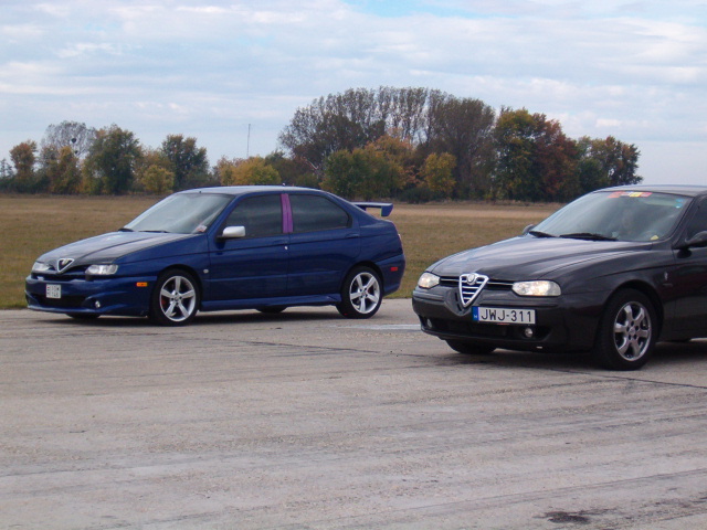

És az ország két végében laknak. :-)
ystuc2006-10-22 15:56:42 // 22983
És milyen komoly, hogy mindkettőn még a kereskedői rendszámtábla keret figyel... :-)
GEORGE2006-10-22 15:55:49 // 22982
Bizony elég érdekes véletlen! Egymásután forgalomba állitott gépek 96-után újra egymás mellett. Ráadásul egyik ti másik QV :-)
Willy2006-10-22 15:52:42 // 22981
A két tesó 10 év után egymásra talált. :-))
