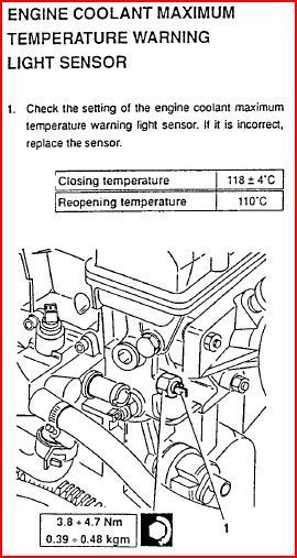

a 15ös az hova mehet mert most néztem meg jobban és ha az a hengerfal hátoldalán van a beömlő alatt akkor lehet hogy azaza
Pedrus2010-05-31 21:23:28 // 50882
ez a 8 kütyü felett van a 4-es beömlöő alatt a hengerfal hátoldalán nem az oldalán! a termosztát alatt másik van és az a hengerfal oldalán van!
Pedrus2010-05-31 21:21:39 // 50881
nem nem
vm2010-05-31 21:17:02 // 50880
Valószínűleg a második kép 15-ös, vagy 17-es játékosa, azok a sarusak.
vm2010-05-31 21:15:08 // 50879
Az a helyzet, hogy a termosztát tövében van ugye egy fittyenfutty, az csatlakozós, és vízhőmérséklet.
Van hátul lent egy nagy benga, az az olajnyomás.
Aztán van a termosztát mögött egy olyasmi, amit mondasz, meg a gumicső alatt is. Azok saruval csatlakoznak egy drótra.
Holnap reggel a gyári számokról átváltom valami elérhetőre.
Pedrus2010-05-31 20:59:45 // 50878
igen ilyen de végig menet és mondom 6-os menetű! Ezért nem találunk mi se ilyet már én is találtam! Vagy az enyém már mokolt lehet! az előző tulaja megmókolta volna! De a hengerfejet, remélem azt csak nem bántották volna!

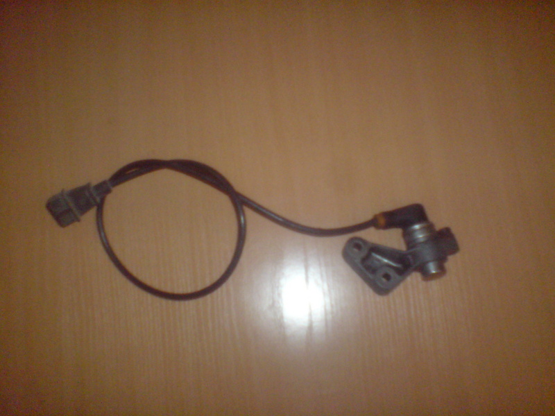

Fairlane2010-05-31 20:23:03 // 50874
Ez a főtengely-fordulatszám jeladó.
FRC2010-05-31 20:04:26 // 50873
akkor ez nem az :-( de megnézem lehet van ilyen is a padláson..... De hogy e miatt ne induljon a géped az 100% lehetetlen

Már napok ota járom a boltokat meg bújom a netet, és nem találok senzort ami kéne!
