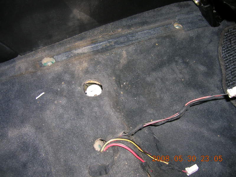

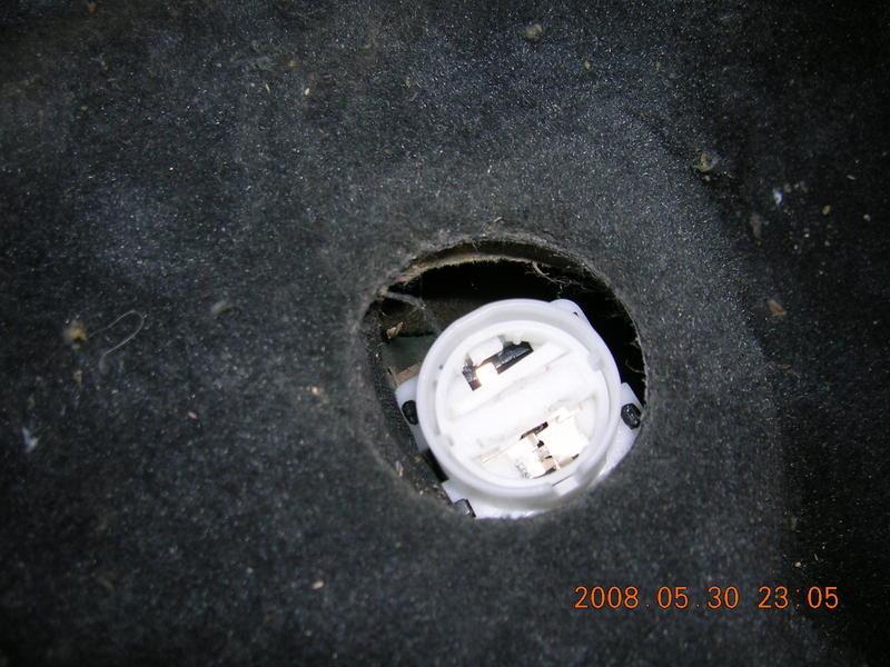

Az a biztonsági áramtalanító, ütközéshes boruláshoz, minden Olasz vasban van, és rendszerint a vezető üllés alatt. De az teljesen áramtalanít úgy hogy ott valami más lesz az ac pumpánál, vagy bizti vagy relé. Vagy maga az ac szorult meg.

Ja az a nagy gumis fedelu magnesgomb az ules alatt? mar talalkoztam ilyennel a multkor egy ronyo klional . akkor is kiold ha belemegy az ember egy irdatlan nagy katyuba es utanna se kep se hang. Csak vissza kell nyomni es kesz , csak hat tudni kell ,hogy van ilyen es ,hogy hol mert persze minden gepnel mashol.

Gonosztevő2008-05-30 23:14:35 // 40153
Igy van letiltotta at AC-t! ....
De visszanyomtam és még mindig nem ok!
Gonosztevő2008-05-30 23:13:16 // 40152
Szerelőmühely topikban Hari kartárs megírta a frankot:
:-) ....anak a gombnak Borulás védő gomb a nem teljesen jó magyarítása. Ez azért van, hogy amikor az autó felborúl akkor automatikusan kiold, és letiltja a gyujtást meg a szívatyút. Tehát utánna be kell nyomni, hogy tudd indítani! .... ha erre gondolsz akkor az valahol a soför ülése alat lészen.
(....de én se vagyok benne biztos!)
Grando tanácsára a halásztelkiekkel beszéltem telon,kapásbol mondta hol van a gomb,és hogy véletlen nem-e huzkodtam az ülést!?(de mozgattam) igen lám ott volt,de egyszerüen nem érzékeltem,hogy visszakattant-e vagy sem igy ülést kiszedtem(feltünöen könnyen 4csavar),igy már láttam,hogy a gombot már visszanyomtam,ami viszont idegasit,hogy az AC még mindig nem nyomja a benyót! Holnap hivom a srácot a halásztelkieket nagyon segítökész volt,mondta hivjam bármikor ha nem oldodott meg.... Ez vannnn....

Nem akarok hülyeséget mondani, de nem az üzemanyagrendszernél tiltott le? A 164-ben a navigátor ülés oldalán az A oszlop tövében van. De még mielőtt bárki megkövez, nem szakmám!!!!

Beszéltünk Gonosztevővel. A kereskedő hadovált neki vmit egy ilyen gombról a vezetőülés alatt (ott én még ilyesmivel nem találkoztam), és nem indul a gép. De a műszerfalon semmi ellenőrzőlámpa nem sikít. Nekem kamu dumának tűnik ez a titokzatos gomb. Akkor lepődnék meg jobban, ha lenne ilyen. Mondtam is Gonosztevőnek, hogy beszéljen a halásztelkiekkel vagy a zsámbékiakkal, az a biztos.
