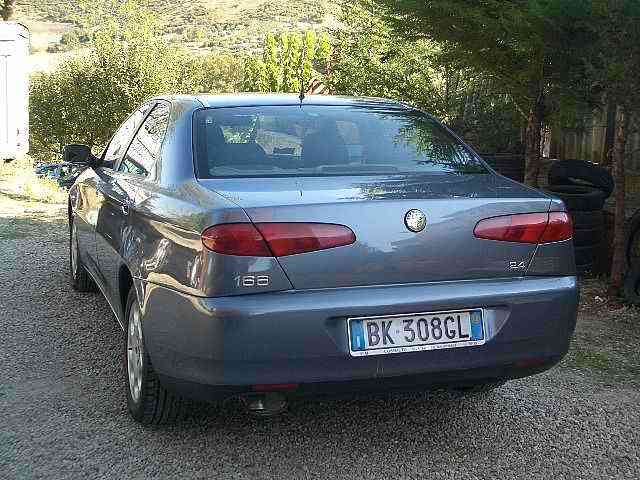

grande bandi2008-06-18 15:42:40 // 40412
olaszt hatulrol is felismerem
Grando2008-06-18 14:47:29 // 40410
Olasz az. ;))
