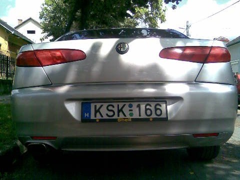

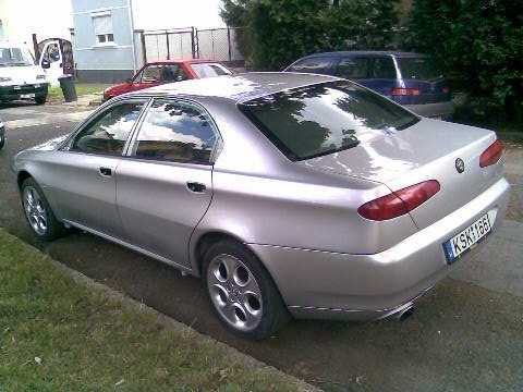

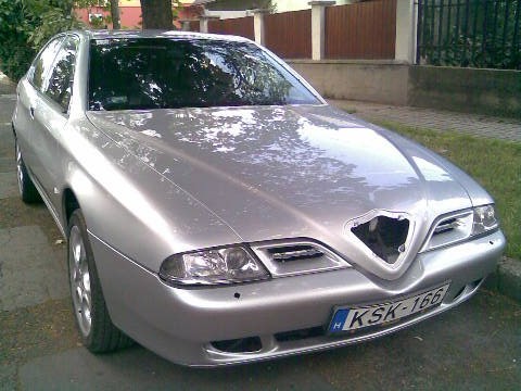

Elviegben a gyári színt fujtak rá... a lakk elvileg vastagabb és emiatt tűnhet másnak, meg ugye a fénykép is tutti csal egy kicsit.
Élőben sajna még én sem láttam csak jövőhéten, de már nem férek a bőrömbe :))

Szép lett, gratula hozzá :)
Kriszo2010-07-29 23:28:51 // 51601
Fasza lett..De ez nem teljesen olyan mint a gyári ugye?:)

Igy kepen is eleg fain lett!!!!
BeczA2010-07-29 15:52:33 // 51599
Már csak össze kell rakni :))

Újra lett fényezve az egész autó?
BeczA2010-07-28 22:00:20 // 51593
BeczA2010-07-28 21:59:40 // 51592
Jelenlegi állapota a kocsimnak... Zé-től kaptam -mms-ben :D
