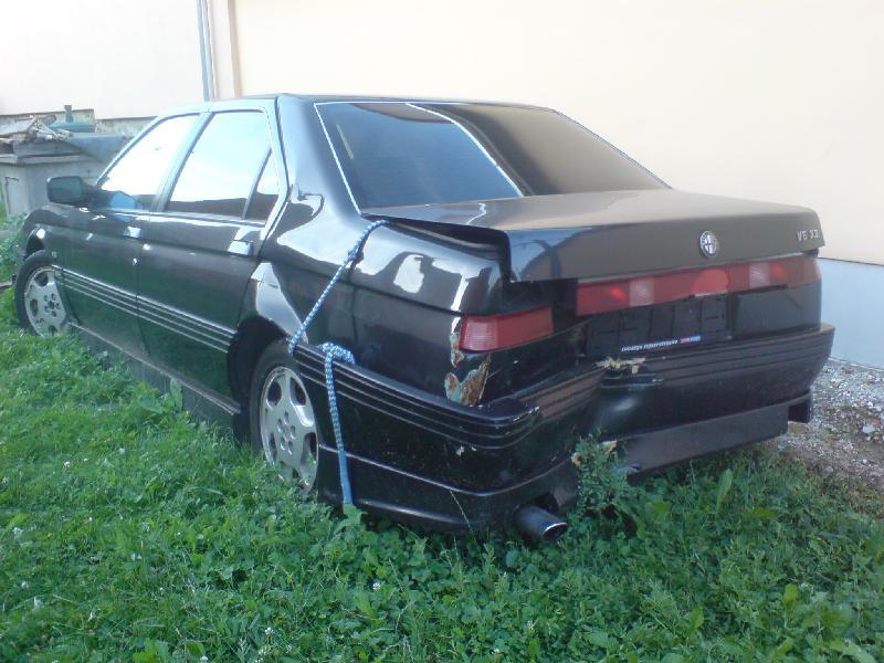

Marklar1552010-10-18 23:25:37 // 52928
Hy.
Ha megvenném ezt a "vadat" s megtartanám belölle a számomra értékes cuccost, az az a motort, sallangokkal. Talán a váltót, de ezt nemtudom, hogy kell e. (155-be)
Akkor érdekelne valakit egyben a "maradék" kb 70-80 000ft ért. Szállítást Neki kéne megoldania majd elvileg Budafokról.... Talán még idén beleférne...
Az eladó ezt:
"Ami a kocsin cseélve lett és új:Olaj,olajszűrő,légszűrő,üzemanyagszűrő,gyertyák,első féktárcsák és betétek,vezérműszíj.
Extrák:Klíma,4 elektromos ablak,elektromos bőrbelső,fűthető ülések elől-hátul,fényszórómosó,elektromos tetőablak,QV löki és küszöb,projektoros fényszórók,ködlámpa,15-ös Speedline felnik" írta.
Ami szar:A képen látható törés,bal hátsó futómű elmozdult,lehet vele menni,de azért azt ne add el :-) Bal hátsó kilincs törött,jobbos fényszórómosó spricnije hiányzik.
Azt hiszem van egy másik garnitura hátsó lámpám,azt odaadom hozzá."
Oldalamra írhatjátok az ajánlatot:)
Az eladó ezt:

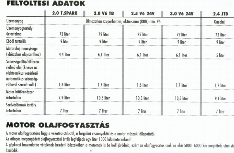

Grando2010-10-18 21:42:14 // 52927
Erre én nem is merek semmit írni (na jó, de), mert korábban én is ugyanígy tudtam. Tehát, hogy a 10-40-es olaj "vastagabb", és azt kevésbé eszi a motor adott esetben. De a jómúltkor lepirítottak az olajos topicban, hogy pont fordítva van. Hmmm...
Viszont megnyugtat a tudat, hogy nem (vagy nem csak) én vagyok hülye, és nem én értettem félre több szakit is ezzel kapcsolatban, hanem ez valóban így forog közszájon.
Namármost:
A gyári előírás a 10-40-es olajat javasolja, illetve sportosabb használat mellett a 10-60-ast. Imhol:
Átlagos megengedett legnagyobb olajfogyás 1000 km-en 1 liter. Imígyen:
Na de ez extrém sok, asszem ebben megegyezhetünk. Nekem a hátsó főtengely szimeringnél eregeti az olajat (ez legalábbis biztos), és így kajálgat a 10-60-asból 2-3 decit. Ez nem sok, de a kidolgozott olaj egy-egy jópofább odarúgatás után igencsak érződik. Tavasszal orvosolva is lesz, idén már nem ugrottam neki.
Esetleg próbáld ki a 10-40-es olajat, ha azt ajánlják. Viszont abba a hibába sem érdemes beleesni, hogy a motor alkatrészeinek kopását az egyre sűrűbb/keményebb olajjal, ne adj' Isten adalékokkal kompenzálod. Ideig óráig lehet értelme, de a motor felújítását nem kerülheted el. Kérdés, hogy túladni akarsz-e a gépen úgy, hogy közben a vevőt ráülteted a nagy harci lófaxra, vagy inkább élvezni szeretnéd a V6 vadállatot... A döntés már a tied. :)))
Namármost:

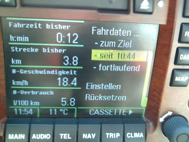

Grando2010-10-16 18:47:02 // 52901
Hááát, hacsak nem lejtőn lefelé mentetek. :DD
Az ilyen:
De szerintem Totti tud ennél jobbat is. :DDD
Egyelőre ne parázz akkor. De azért majd nézd meg normál utazási körülmények mellett is, hogy biztosan rendben van-e minden. ;)))
Csak úgy mellesleg:
A légtömegmérő kezdődő hibáját jelzi pl., ha kb. 5000-es fordulatnál torpanást érzel. Ha jó a ketyere, akkor 7000-ig egyre fokozódó folyamatos nyomulás van. Csak azért írom ezt le, mert én például már ilyen halódó légtömegmérővel vettem a vasat, és eszméletlen élmény volt, amikor kicseréltük. ;)))
A lambdaszondám is be volt már lustulva, illetve a katalizátorom is összeroskadt már.
Ezeket így együtt cseréltük. Hatalmas változás volt. Bár a fogyasztásra emlékeim szerint nem volt különösebb hatással (de elvileg simán lehetett) - igaz nem sok idő telt el a megvételtől számítva, és őszintén szólva nem is nagyon figyeltem oda erre az "apróságra". :)))

F412010-10-16 18:12:52 // 52900
Nos az utóbbi időben valóban rövid távon "szarakodtam" vele:-)
Viszont potyára sem akarom odavinni a szerelőhöz.
Szóval a megtett km: 187, átlagfogyasztás:20.4 liter, átlagsebesség 26.6 km/h.
Az átlagsebességet figyelembe véve,gondolom nem kell csodálkoznom a fogysztáson,
vagy???
vagy???

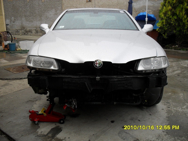

Alfás Viktor (NagyVad)2010-10-16 15:29:54 // 52898
18000 Ft ért van gyári INA szabadonfutó!
30%- kedvezménnyel!
30%- kedvezménnyel!
Alfás Viktor (NagyVad)2010-10-16 15:28:28 // 52897
Ha azok voltak cserélve amit mondasz akkor csak is valameik szijtárcsa lehet!
Hogy csinálja?
Hodegen nagyon és melegen eggyáltalán ugye?
Hogy csinálja?
Kriszo2010-10-16 14:52:23 // 52896
Generátor szabadonfutó??
Azis tud ám csikorogni veszettül...asszem tizenakárhányezer...Azt még nem csréltem:)
Smith2010-10-16 14:48:46 // 52895
Viktor: az enyém is csikorog veszettül de ez a görgő már lett cserélve. Szíj is, de valami mégis nyikorog és nem találja ki senki hogy mi az, már kb. 2 éve szívok ezzel :(
Na, közben az FTP-re elindult a ePER katalógus. Nem lesz hamar ott, mert 5.6 GB, és csak 1 mbit a feltöltésem.
Kriszo2010-10-16 14:45:43 // 52894
A főtengely szíjtárcsát elaforgnál vettem harminc akárhányezerért..
Alfás Viktor (NagyVad)2010-10-16 14:43:05 // 52893
Ja értem! :-))) Mennyiért vetted a szijtárcsát?
Kriszo2010-10-16 14:41:40 // 52892
Arnonak írtam a vackolást nem neked.)))
Alfás Viktor (NagyVad)2010-10-16 14:39:34 // 52891
Ezt kinek irtad? Ki vackol és mit?
Gyári minőséű görgöt tettem bele INA Márkályút
Kriszo2010-10-16 14:36:32 // 52890
Elhiszem hogy zavar de örülnék ha nem vackolnád le az automat...!!
Kriszo2010-10-16 14:33:44 // 52889
Én negyven körül vettem az enyémhez..Egyébként nem tudom hogy ez a hasonló dolog jó e?Pláne franciáét belerakni.....Persze nem kevés pénz egyszerre nade nem tízezrenként szarik be benne...Nekem a főtengely tárcsa a szíjfeszítő minden gyári lett belerakva, szerintem tartósabb lesz mint a hasonló.)
