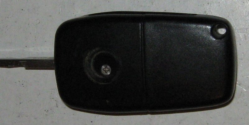

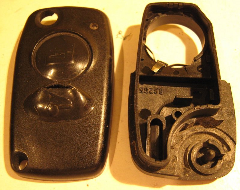

Smith2010-10-19 19:07:43 // 52935
Melyik kulcs? bicskakulcs a bosch féle szar?
