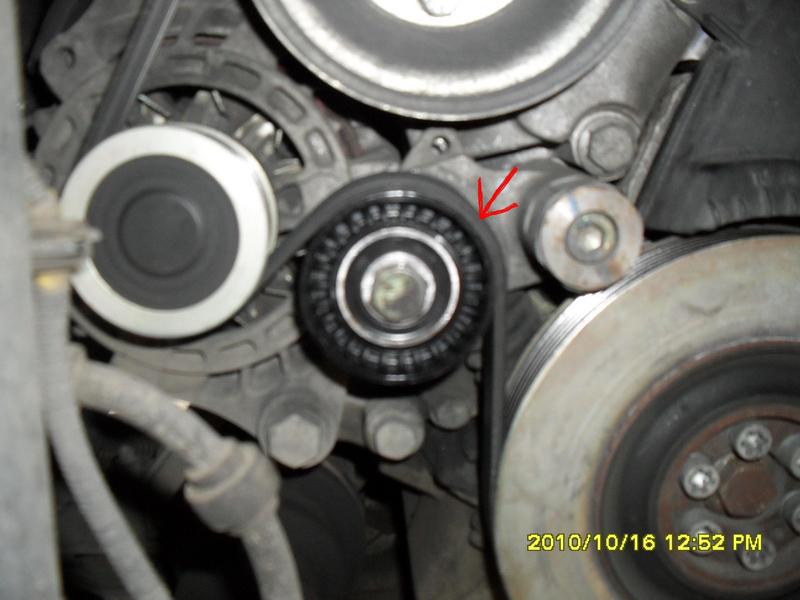

Alfás Viktor (NagyVad)2010-10-16 13:17:58 // 52884
Mai projektem!
Reggel bemegyek az autósboltba hogy vegyek egy hosszbordás szij feszítő görgőt mert nagyon csúny volt a hangja. Közli velem az autós boltos haver hogy nincs külön görgő csak feszítő szerkezettel eggyüt ami 50000Ft. Montam neki hogy keressünk valami hasonló görgőt ami jó leget hozzá. Nagy nehezen találtunk is PEUGEOT 206 1.6HDI vezérműszíly feszítő görgőt ami 8000Ft . Tökéletesen működik!
Mai projektem!
