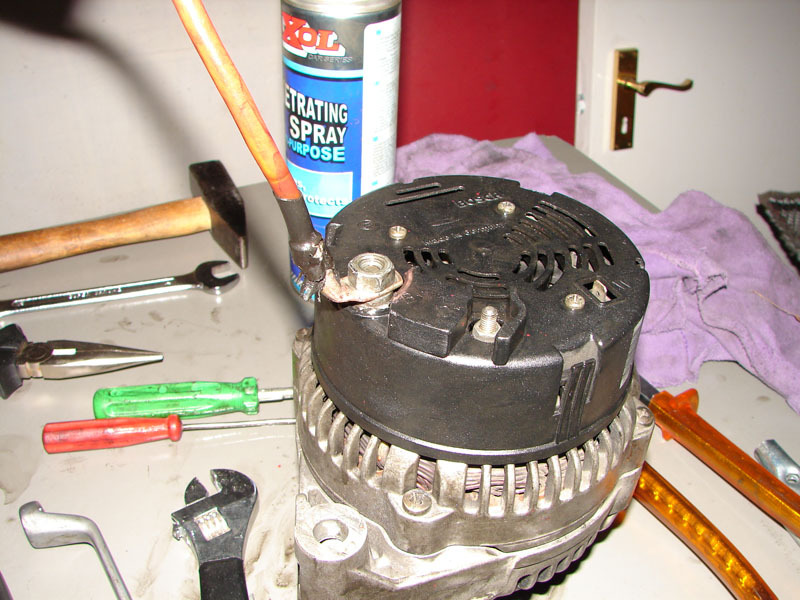

András bácsi2008-07-19 08:21:46 // 61693
Az első részét kevéssé értem. Mi az, hogy nem lehet hozzáférni. Viszont ha elforog, az nem jó jel.
40k? Nem kell azonnal Betát venned. :) Állatokat meg hol akarsz tartani?
És az nekem miért jó, ha elküldöd nekem az önindítót és a generátort?
(azért jó lenne, ha a bontottat szétszednéd, szemrevételeznéd, kitakarítanád, megkennéd mielőtt beépíted...)
SD2008-07-19 06:26:43 // 61692
Az a terv hogy:
láttam egy elektromos embernél, van egy furós adaptere rárakta egy satura és megforgatta, és egy lámpával nézte hogy tölt-e, oda lehet elviszem. De ha elmondod hogy kell szétszedni azt is lehet bevállalom. A baj az hogy a kábel azért nem jön le mert: amikor még benne volt már furcsáltam hogy 1mm forgott mindkét irányban, a vastagabbik kábelt tertó csavar, anyástúl, kábelestül egybe épülve:( megpróbáltam lazítani de csak jobban elforgott, akkor, leszedtem a fékonyabbikat, meg a vastagat az önindítóról, hogy ki tudjam venni. De akár hogy próbálkoom csak forog körbenem jön le... Nem tudom mi van a másik végén, gondoltam hátha egy anya és majd az letekeredik de nem... Rá van épülve a csavarra a kábel, és hozzáférni sem lehet:(
Lehet az lesz hogy elküldöm hozzád Marklárral a generátort meg az önidítót is ha egyszer meg addig meg megpróbálom berakni a bontottat.
Egy rendes dugókulcs készlet 40k-nál kezdőik... meg kéne két krokodil, meg ez-at még:) de legalább elkezdtem:)
