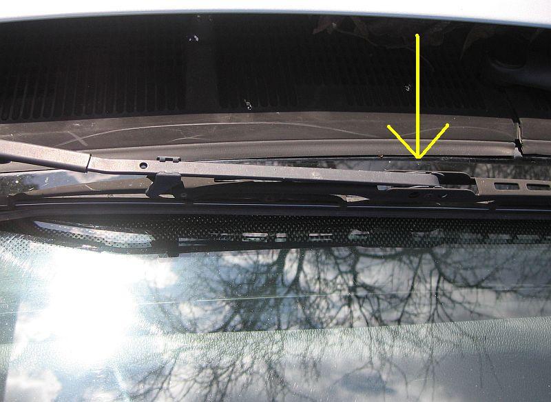

Ja és érdemes lemérni előtte mindkét lapát hosszúságát külön-külön. Így nem ér meglepetés, hogy nem egyforma hosszúak.
Kau2007-11-07 22:20:54 // 53549
Van olyan Alfa, amelyiknek nem cserélhető a lapátja. Ha neked ilyen van, akkor érdemesebb beszerezni bontóból egy cserélhetőset. Különben csak rendelni tudsz kompletten.
Én teszkós lapátokat használok és kb. fél évente cserélem őket. Addig jó. 500-800Ft. A fémszálas Bosch kb. 2500-3000 Ft.

iAntenna2007-11-07 21:27:49 // 53546
sziasztok! Eljött az idő az ablaktörlő cserére. Mit ajánlotok és mennyi körül van? Meg hol lehet megvenni? Hogy cserélem ki?

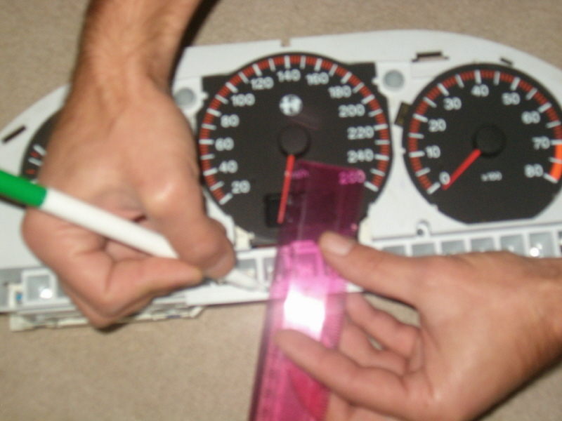

beeep1462007-11-07 18:25:42 // 53532
Szasza!
Az ég áldjon meg!! Értem!!!! :-)))))) Halleluja...!
"...mutató visza,és addig igazitod még a felrajzolt jelekre nem mutat a mutató..."
Tehát.. Mutató visszarak, elfordítom alsó állásba. Ha nem ér le a bejelölt vonalig, akkor fordítok rajta lefele.. Ha lejjebb van mint a jel, akkor fordítok rajta felfele? Ha pont a bejelölt alsó vonalon van a mutató, akkor elvileg a végállásban is oda kell mutasson, nem?
(Felfelé = növekvő km/h vagy fordulatszám)

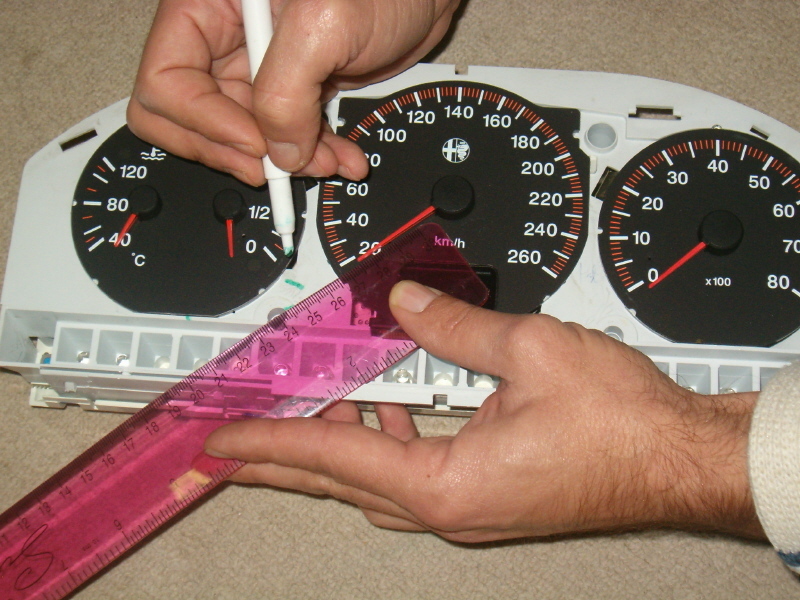

szasza(SW)2007-11-07 17:30:56 // 53527
Estét!
Leszeded a burát
kihuzod a mutató tartó pöcköket
a mutatot elforditod le ütközésig ,a fehér keretre jelölöd egy vonalzó mellett
a mutatot forgási irányába átforditod a másik oldalon az ütközésig
ott is feljelölöd a fehér keretre a mutató állást vonalzoval
utána leszedheted a mutatot
számlap felrak
pöcök visszarak
összeszerel
ámen

GT Ɨ|ѯ2007-11-07 16:17:51 // 53524
Ok:-))
Csak 1 mondatban még,hogy értsd:
a mutatók alányúlva megemeljük azokat-ekkor magasabban lesznek ,mint a gyári kis pöcök amire ráfekszenek,ha kikapcsolod a motort,na akkor lehet elengedni és lejjebb megy a 0-felé-illetve kitekered jobbra a végállásig.
Mind2 helyen megjelölöd a kereten majd utánna veszed le teljesen a mutatókat.
Visszatételnél ugyanez:-))
Rem vágod?:-))
Rem vágod?:-))

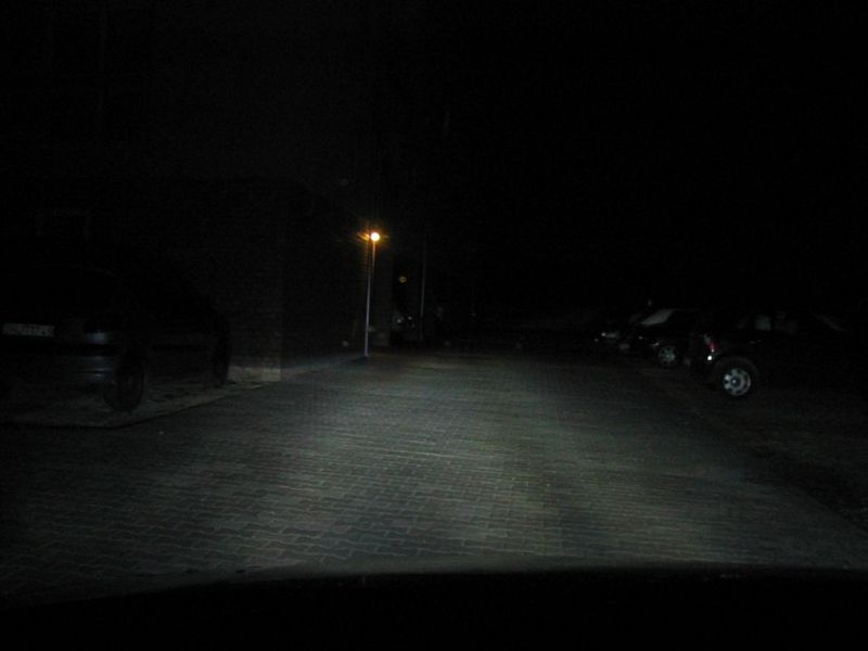

Ricoe1562007-11-07 16:14:44 // 53522

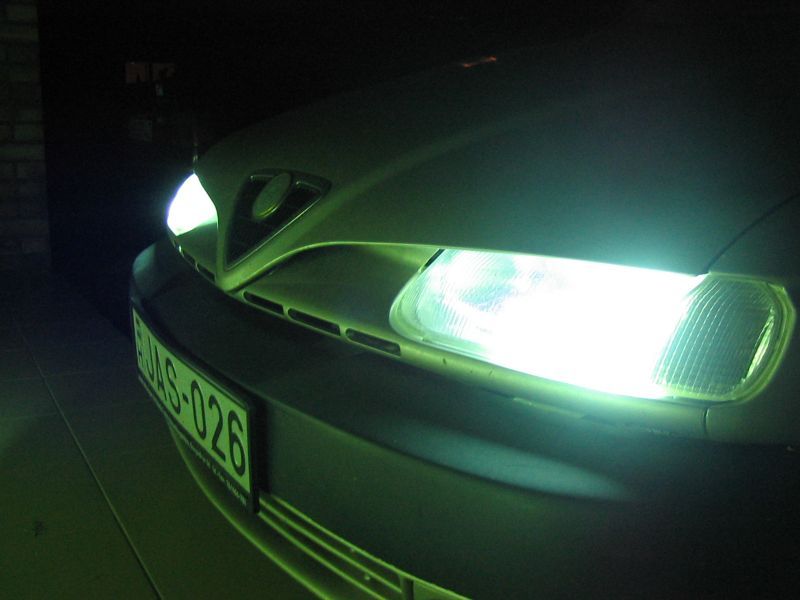

Hát nagyon jól nézz ki...még tul világos van a teszteléshez....de ha az asszony hazahozza elmegyek este egy körre.
Beszerelés kb.45 perc volt a szakiknak ugyhogy még jöttek közbe kuncsaftok.Cseréltettem helyzetjelzőt is mert nagyon gázos volt a sárga fénye,most kissé kékes lett.Ja és most hogy láttam hogy csinálták már én is neki mernék állni....a műanyag fedlapot kellett kifurni,abba beleaplikálták a foglalatot
majd a csatlakozott amit lehuztak a végéről rányomták a xenon csatijára,felfogatták a trafókat vagy mit azt kész:)))

beeep1462007-11-07 15:48:44 // 53519
Nyugodtan bő lére ersztheted a mondanivalót!!! :-)))
Milyen? Mennyi idő volt a szerelés? Tetszik?

Ricoe1562007-11-07 15:35:57 // 53517
Xenon On! :))))
