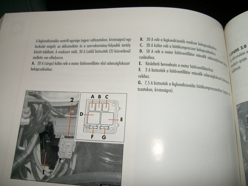

:) Ugyan, erről szól ez a fórum! Ha nem találnád, csinálok róla képet, csak nincs a fényképezőben elem :S

Sztem ez azt akarja sugallni, hogy ugyanott az akksi meg a szervotartály közt van...
Asszem.
De nekem nem klímás a vas, szóval én igazából nem vagyok mérvadó, csak kiírtam amit találtam :)))

Koszonom, megvizsgalom. Ez 145 TS, de hatha. Az irt relek, biztositekok merre vannak? Sajnos semmi klimara utalo piktogram nincs a biztiknel, a relek meg teljesen jeloletlenek.

Szia!
A klímarelé a gépkönyv szerint : az akkumulátor és a szervokormány folyadék tartály között található, a rendszert védő 30 A-s biztosíték közvetlenül mellette van elhelyezve...
De ez lehet hogy csak a boxerekben van így, nem tudom....
Összesen 7 cucc van:
A) 20A-s sárga külön relé a motor hűtőventillátor első sebességfokozat bekapcsolásához
b) 20A relé a légkondi rendszer bekapcsolásához
c) 20A külön relé a hűtőkompresszor bekapcsolásához
d) 50A relé a motor hűtőventillátor második sebességfokozat bekapcsolásához
e) Késleltető berendezés a motor hűtőventillátorhoz.
f) 3A biztosíték a D) -hez
g) 7.5A biztosíték a légkondi kompresszorához...
Hát én ennyit találtam a gépkönyvben, remélem segít!

Az mitol lehet, hogy a klimam nem kapcsol be? Igy kerult hozzam a szeker, feltoltettem, mukodott, aztan elkezdte egyre surubben kikapcsolgatni, most meg mar egyaltalan nem kapcsol be. Gazt neztem, lefujta a fejemet, annyi van benne.
Ha nyomom a gombjat, akkor a belso ventilatort bekapcsolja, de mar a rele se kattan bent, nemhogy a magneskuplung.
Melyik egyaltalan a klimarele? Sajnos nincs gepkonyvem, amiben nezhetnem.
Segitsegeteket elore is koszonom!
