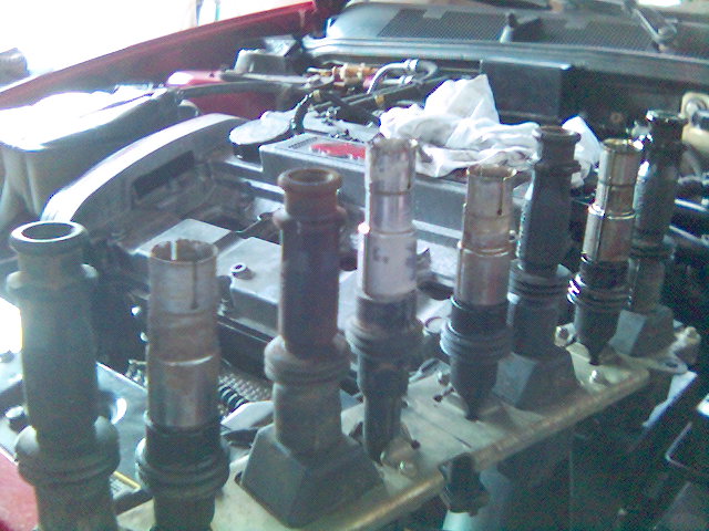

szasza(SW)2007-03-15 15:55:22 // 32836
Értem én de akkor menet közben mért nincs gond vele csak alapjáraton és még 1000 fordulatnál se rángat nem hiszem hogy ez gyertya gond lenne csak már nem tudok mit kitalálni mi lehet a rossz ,mert szalad a gép csak mégsincs valami rendben:(
Kau2007-03-15 15:53:07 // 32835
Ugyanígy jártam. 101500 km-nél. Véletlen lehet?

Robi ( Sztanik )2007-03-15 15:47:40 // 32832
TS motornál ne pont a gyertyán spórolj. Többek közt az a lelke.
Nekem szinte pont 100 ezer km után kezdett ilyen szaggatós-kihagyós
hangot hallatni. Új gyári gyertya, és minden OK lett.

Ha csereérettek a gyertyák, az is okozhatja. Mindegy, hogy megpucolod-e. 18-20/szett körül megy a Champion márkájú.

Ma kipucoltuk a gyertyákat már amit lehetett az egyik az istenért nem akart ki tekeredni de nem volt nálunk krova a gyertyakulcs meg csavarodot így azt nem piszkátuk.A gyertyák nál kivül volt kis viz oil meg homok is:(Egy két gyertyát már ki kezdet a rozsda is kipuciztuk wd40 el szétfújtuk az egészet elég jól meg is tisztult.Hamarosan gyertyák után kell néznem van bene fosch meg sampions is.Ezek után se javult az alapjárat továbbra is beáll 860 körül nem mozdul az autó meg még mindig rángatozik amint rálépek a gázra semmi baja hát nincs mese elviszem kiolvastatni a computer:(
cssak ennyire volt redvás a cuc:(
cssak ennyire volt redvás a cuc:(Seriff2007-03-15 14:32:37 // 32820
