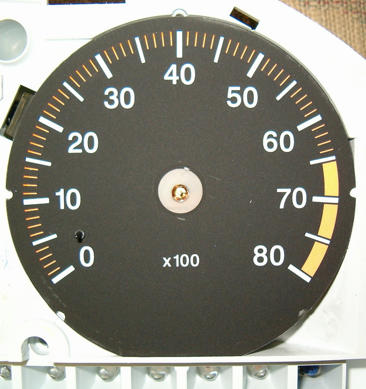

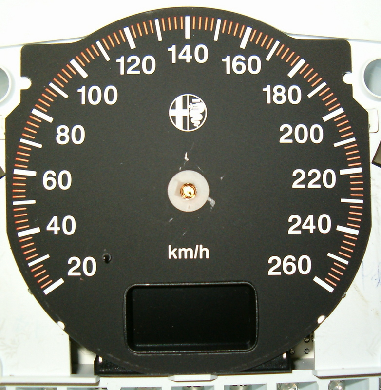

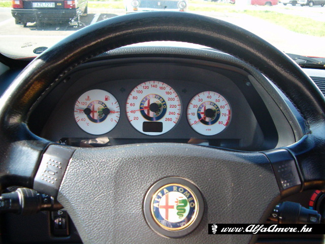

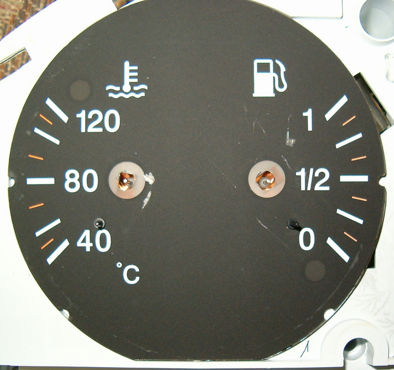

azért nincs már az autóban mert müanyag lapra lesz festve mint a gyári a matrica csak napal jó éjjel telibe világit a lap ami nem csunya csak rá vetödnek hátulról a merevitők árnyékai.Meg most azon filozom,hogy forditva lesz piros lap fehér vonalak és piros világitás már csak neki kéne álnom:))

Nekem ezekröl csinálták a dekorosok.

12007-05-18 19:00:14 // 37412
De én a "szerkeszthető" fájlformátumra gondoltam! Az nincs meg neked?

12007-05-18 18:34:56 // 37401
Szasza! Jól emléxem, hogy neked van egyedi számlapod a kmórában?
Ha igen, megtennéd, hogy elküldöd a mailcímemre?
Előre is thx! :-)
Előre is thx! :-)

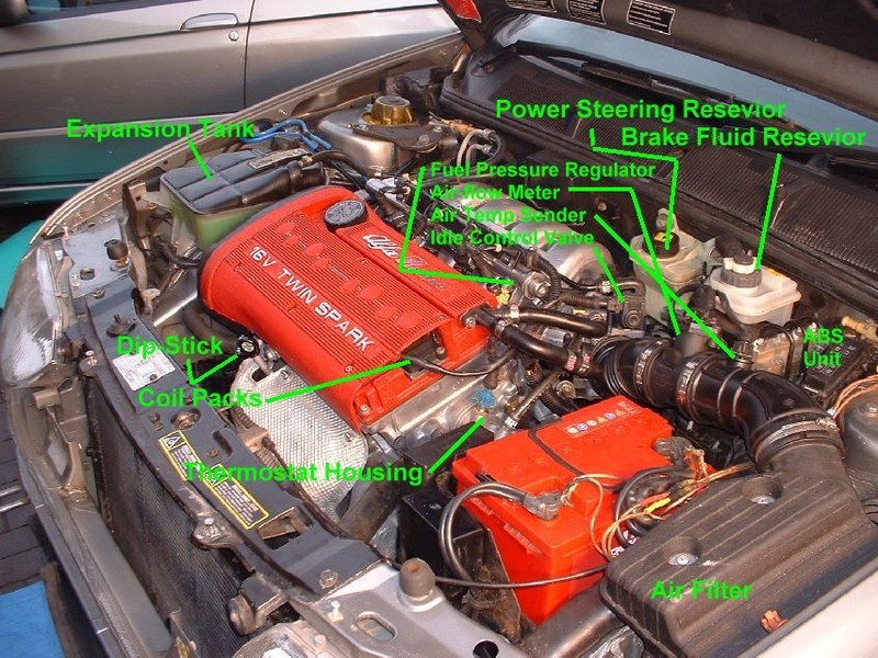

Nekem is hasonló problémáim vannak...ingadozó alapjárat,torpanás,meg nem mindig ejti vissza az alapjáratot,olyan 1000-1100 körül tartja.Ha visszaejti akkor kezd ingadozni.
A ventilator kapcsolás niminimálisan mozdítja be,(nekem)
Alfa szervizben gépre rakták és minden tökéletesen működik!
De mégis ingadozik az alapjárat......
Off-os tapasztalat,de nem lehet a tápszivatyúnál vmi gebasz????

Légszűrőháztól elindulsz a motor fele a cső mentén, ott lesz úgy félúton :) A csőbe van becsatlakoztatva. De valaki biztos dob majd fel egy képet róla.
Vendel2007-05-18 17:35:59 // 37373
A légszűrő otán az jön a csövön, ha nézed.
zekedani2007-05-18 17:35:58 // 37372

BadAzz2007-05-18 17:35:17 // 37370
Jo akkor kezdhetjük azzal hogy hol van a légtömegmérö?:)
BadAzz2007-05-18 17:33:41 // 37369
ugyérted amikor bekapcsol?
