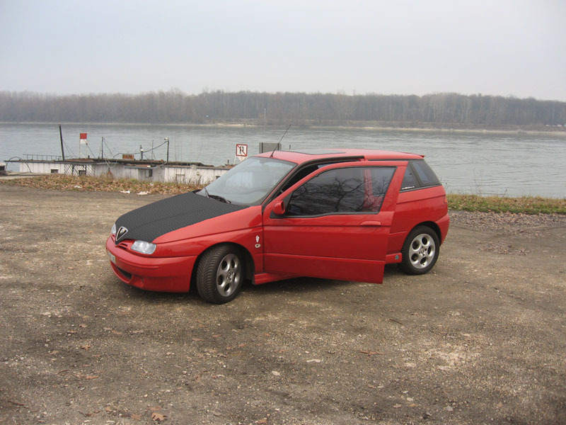

Robi ( Sztanik )2007-05-17 19:10:12 // 37207
Van a kartervédődön olajleresztőcsavarnak nyílás ?
Nagy kérés lenne, hogy megmérd a csavar földtől lévő távját ?
Én úgy látom, hogy a tavaszi alufelnicsere óta 1,5-2cm-el magasabb lenne a kocsim.

Robi ( Sztanik )2007-05-17 19:02:37 // 37205
Tehát az a 45mm-es Novitec legalább annyira megülteti mint a Tied ?
ystuc2007-05-17 18:57:44 // 37204
Benne van, de megmondom. :-)
Gyári mérethez képes 4 cm-et ültet, de nekem gyárilag is ültetve volt. Ahhoz képest 2-3 centivel jött lejjebb a kocsi.

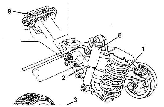

Én már cseréltettem 1,5 éve a 2 hátsót... A tünetek:
- pattogott a hátulja mint a veszedelem
- instabil, kiszámíthatatlan volt a viselkedése
Elmentem egy lengéscsillapító mérésre, ott rá kellett állni egy fém tálcára, és az elkezd pattogni nagyon gyorsan... És a visszajelzésből, csillapításból ad egy értéket, ami alapján megmondják, hogy mennyire szar vagy nemszar a gátló.. na az enyém, nem a halálán volt, hanem úgy ahogy volt meghótta magát... :-)))
Én akkor Kayabát vettem, beszereléssel, futóműállítással együtt volt 35k a művelet.

Szerintem, ha nem akartok sportosítani, akkor a rugókhoz nem kell nyúlni. Nagyon fáradtnak kell lennie a rugónak, vagy inkább töröttnek, hogy kukázni kelljen.

A rugót nem tudom, én megnyomkodtam, és nem fogta meg egyből, kettőt rugózott. Meg ficánkol is a feneke, ha nagy sebességről fékezek, és még esetleg kanyarodok is. Elöl szépen csillapít. Futóműállításon én is voltam, de ott nem is nézték, csak a geometriát.
