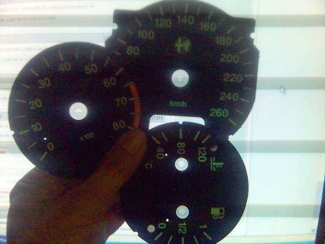

12007-05-18 21:11:27 // 37460
Csak az a baj, hogy így a pontos méretet nem tudom.
Megszerkeszteni, még csak meg tudom, az általad is mondott Corellel, de ha nem tudom, hogy mekkorára kell "nyújtani", akkor van gáz .-)
szasza(SW)2007-05-18 21:10:21 // 37459
nekem itt van a polcon és van scanelem is:)
szasza(SW)2007-05-18 21:09:21 // 37458
az enyémröl meg tudod csinálni állitolag a Corel Draw a tuti
12007-05-18 21:07:36 // 37457
Akkor kénytelen leszek szétbombázni az enyémet, és bescanneltetni :-( :-)
ystuc2007-05-18 21:06:30 // 37456
Nincs. Az újakat a srác nem adta ki, mégiscsak ebből él.
12007-05-18 21:05:57 // 37455
Ystuc! Neked nincs meg véletlenül az óralapok vektorgrafikus képe?

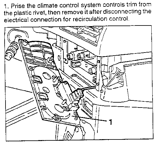

Tedi2007-05-18 20:33:04 // 37437
Ok, elolvastam megint. Pattintani kell :))))
12007-05-18 20:32:45 // 37436
Ha jól eléxem, le kell húzni a fűtés/szellőzés szabályzó tárcsákat és alatta is vannak csavarok, de nem tudom hány darab, de háromnál, nem hiszem hogy több lenne :-)

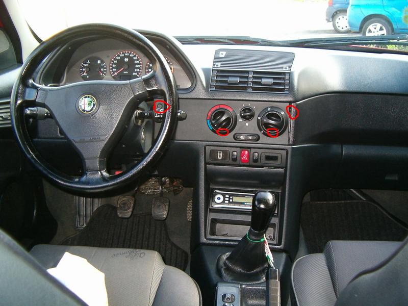

Köszi szépen! :) Lenne még pár kérdésem :) Hány csavar tartja ezt a jószágot? Mmint a konzolt. Mert én csak egyet látok, a bajuszkapcsoló mögött a bal felső ficakban. Itt is a szellőző gombok alatt van pár csavar?

szasza(SW)2007-05-18 20:29:07 // 37433
az ennyém is 96-os és égő van rizsszem benne halál biztos:)
szasza(SW)2007-05-18 20:27:37 // 37432
külön is kijön de így is bonthatod ha esetleg máshol se ég csavar egy a kormány alatt kis müanyag takaró dugó van rajta egy a jóbb oldalon a kárpit csatlakozás allat a résen be tudsz nyulni és ki kell patintani a tekergetöket alatuk is találsz csavart.
