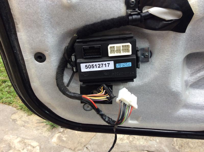

AlfaGT2019-07-16 11:13:15 // 10200
Ha gombnyomásra működik, akkor kizárható a biztosíték,relé, vagy a motor hibája. Esetleg még lehet a kapcsoló hibás, ami a zárszerkezetben van, de ha ajtónyitáskor az ajtó piros lámpája működik, akkor valószínűleg az is jó, így már csak a vezérlő lehet a ludas.
Roben52019-07-15 07:01:17 // 10199
Működnek igen. Csak nyitáskor, záráskor nem mozgatja meg az üveget.. Köszi.
AlfaGT2019-07-14 22:42:10 // 10198
Roben52019-07-14 11:16:38 // 10197
Szia. Köszi. Ez nem igen csinál semmit. Egyik oldali sem. Ez módul probléma lehet vagy egyéb? Köszii
AlfaGT2019-07-14 08:16:32 // 10196
De igen. Nyitáskor lefelé, záráskor fölfelé kb. 1cm
Roben52019-07-13 11:01:44 // 10195
Sziasztok.
Az ablakoknak hogyan kellene működni? Kilincs húzásra nem kellene meg mozdulni az üvegeknek? A kéder gumi miatt. Esetleg vkinek ötlet? Köszi. Üdv..
