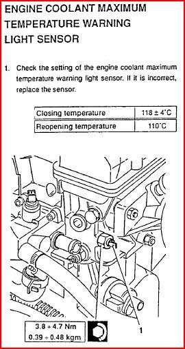

Pedrus2010-05-27 15:59:47 // 50725
van alatta is egy érzékelő meg van a hengerfal oldalán is egy a termosztát alatt is! de akkor ez mi lehet? vagy hogyan tudnám ezt beazonosítani rendeléshez mert csak ez van ráírva elbi t0100 93/48 118 ilyen felírások vannak rajta de nem dob ki rá semmit a net
alfarin(MAXIMUS SAPKAÁRUS)2010-05-27 15:56:37 // 50724
Az biztos nem,van egy másik,a közelében,az igen.
Pedrus2010-05-27 15:39:21 // 50723
szerinted akkor mi lehet az? néztem autóalkatrészboltok honlaján de nem találtam semmi hasonló érzékelőt? befolyásolhatja ez a kis kütyü szerinted az indításban?
