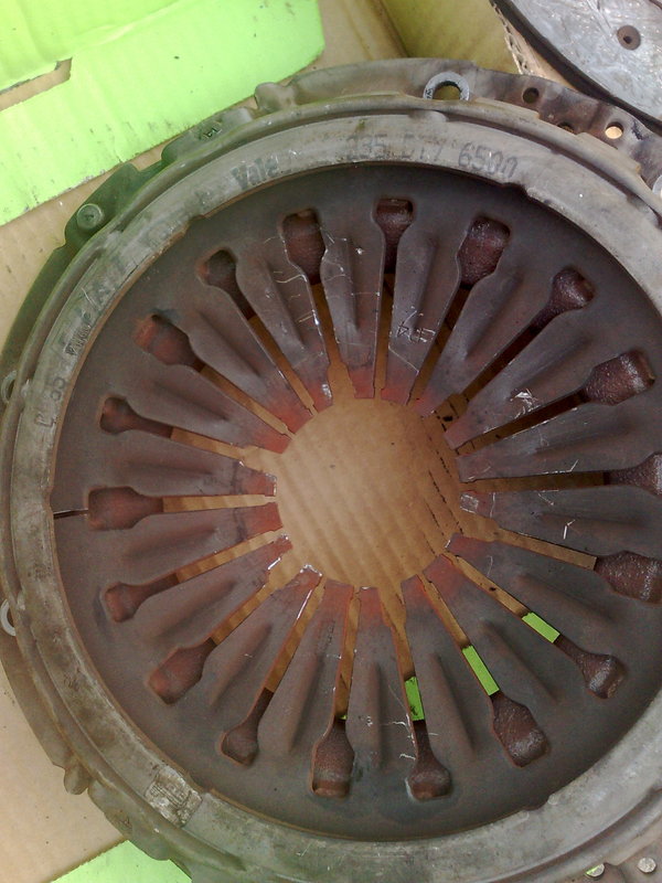

Valaki próbált kevlár tárcsát olajkályhába? Kéne még egy kis nyomaték, de a gyári kuplungtárcsa szerintem nem soká húzná.
