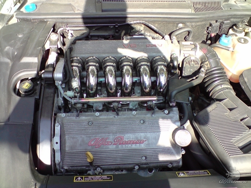

Fémnyező csinálta az enyémet tavaj! Elötte én fujtam meg sima festékkle az is birta de ez is !
Totti2010-05-17 10:06:34 // 50587
Már 2005 ben ilyen volt a 155 ben a mocim ugy hogy tán nem kopiztam senkit !
ALFI1562010-05-17 09:55:12 // 50586
Mivel fújtad?Mennyire bírja a hőt?
ALFI1562010-05-17 09:54:33 // 50585
Ezzel a matt festéssel jobban néz ki mint a fényessel.

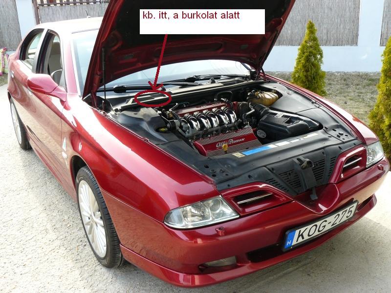

Nekem is a radiátor szivárgása tette tönkre a relét, egy oldalt kivágott olajos flakon védi a következő árvíztől.
Grando2010-05-15 21:07:49 // 50563
Ráadásul a csöpögő fűtőradiátor pont oda rondít. Nekem be is égette azt a relét. Érdemes lefedni azt a táblát. ;)))
silver2010-05-15 20:12:56 // 50562
A középkonzol alatt jobb oldalt leveszed a burkolatot akkor van ott 3 relé, és ha jól emlékszem a zöld relé az irányjelző visszajelző relé.Valószínű az a rossz.

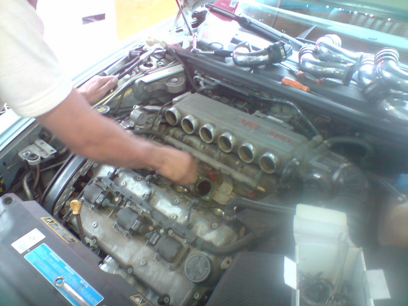

Kinek cseréltek fűtés radiátort , Mert valaki említette hogy előlről cserélték a tűzfalnál. Aki cserélte, az mondja már meg ki csinálta és az elérhetősége is kellene. A kollégám akar cseréltetni a Suttogó, de azért nem írt, mert nem tud bejelentkezni. Várom a válaszokat. :)
Ja és azzal basztatják hogy csak a műszerfal levételével csinálnák meg neki. Pedig itt mindenkinek a tűzfaltól cserélték.
