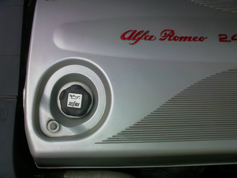

Cro1662008-05-13 15:24:55 // 39918
Csak azt nem értem,miért Shell-t raktak bele amikor szervizelték utoljára:))
Alig várom hogy cserélhessem,rakom bele ami elő van írva!:)
Csak addig ki kell találni,hogy 10-40, vagy 5-40-est kellene bele önteni:))

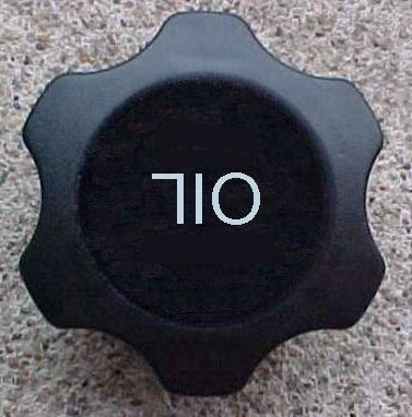

Don Gombóc2008-05-13 06:46:01 // 39914
Persze az elsőre gondoltam.
Don Gombóc2008-05-13 06:44:08 // 39913
farki2008-05-12 22:58:15 // 39912
Cro1662008-05-12 22:11:13 // 39911
Az olajsapkára rá van írva mit kell beleönteni:))

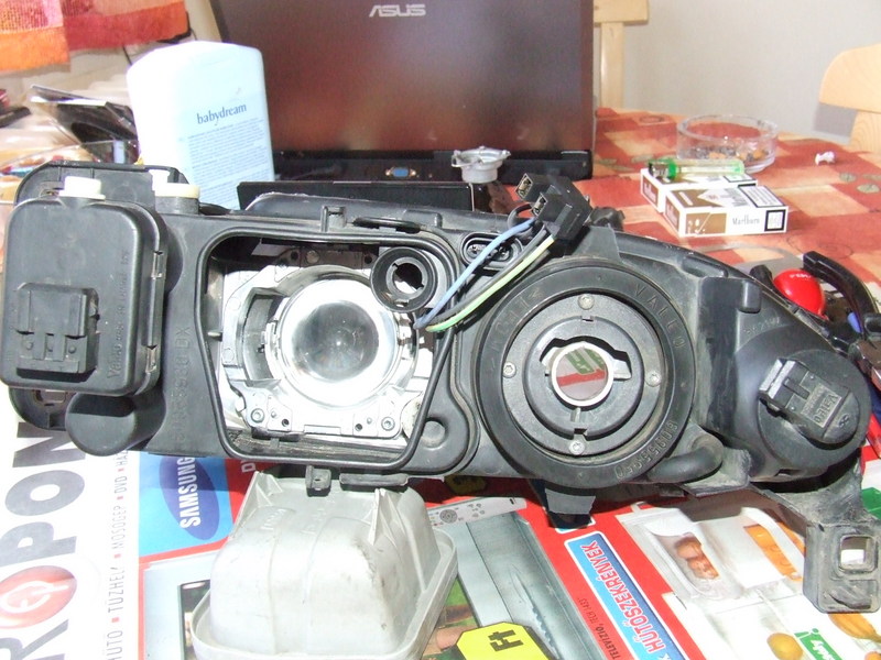

grande bandi2008-05-09 17:31:14 // 39891
En mar siman raktam be xenonba is es nem xenonosba is ,nem volt semmi gondom egyiok oldalon sem. igy leirni most nehez sajna ,de ugyeskedni kell vele, ha sehogy sem akar ott maradni akkor valami le van torve , sajna a behozott gepek nagy reszenel elvan baszarintva a motor ,mert ugy nez ki nyugati kollegaink nem nagyon tudjak ,hogyan kell hozza nyulni.
Mickey2008-05-09 17:28:40 // 39890
A gömbfely van kiugórva és nem tudom visszapattintani!
Don Gombóc2008-05-09 17:12:36 // 39889
Ki kel venni a lámpát mert máshogy nem férsz hozzá. Vagy ki van ugorva a helyéről a kis gömbfej ami mozgatja vagy el van törve. De sajna a lámpa csak a lökhárító levételével szerelhető ki.
