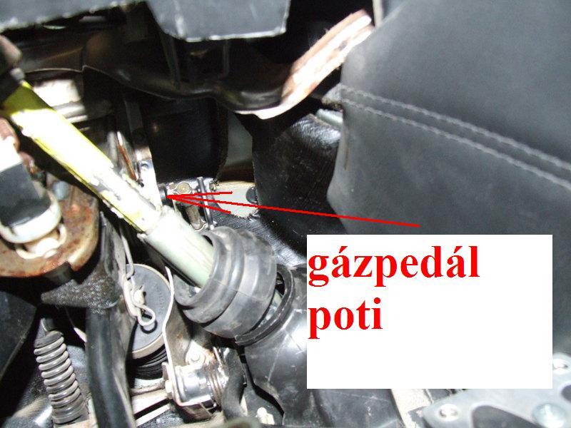

megvan!!! szet volt csuszva a csatlakozo es nem erintkezett rendesen mindig. most csusszon szet ha bir..

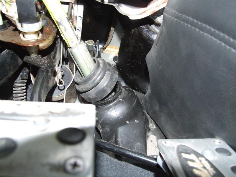

Valami gumiembert kell keresni aki betud hajolni a gázpedál felett van a poti és az abból kijövő csatlakozót kell kiiktatni és a kábeleket direktbe forrasztani csak nehéz hozzáférni.Az a csatlakozó megy a fojtószelepre. Az otthoni ezüsté az ugyanaz. Szerintem a tesóval szedesd ki és postáztasd tartaléknak. De az is lehet hogy egy megmozgatás segít neki egy kis ideig.

Ha tényleg a poti a baj akkor felejsd el a cserét. Az a baj hogy a csatlakozó konstrukciós hibás. Elvileg valami olyami van, hogy amikor először összedugják, még jó, de ha már egyszer birizgálták, széthúzták...stb, akkor sanszos hogy jön a gebax.
A kábeleket a csatinál látni lehet hogy hogyna van párosítva, szépen egyesével megjelölöd, oszt ón, páka + szigszalag.Ennyi.
Bár te elég szép darab gyerek vagy, nehezen fogsz hozzáférni.
"A pogány madonna" után szabadon szerintem keress valakit aki elég "girnyó" :):) és elfér ott a keze :):)

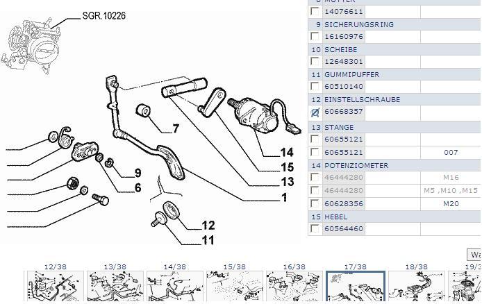

Egyertelmuen kiirta ,hogy a gazpedal poti a baj.Nos akkor most mi a teendo ,mert ugye ha teljesen meghal , akkor ott maradok vele valahol , az uj 300 Euro , holnap megyek megprobalok egyet kioperalni egy bontoban , de vegul is itt mi a konkret baj ,mit kell orvosolni. Irtak itt paran ,hogy nem kell cserelni csak forrasztani ,de mit mihez?:-)). ha tudok jo bontottat szerezni inkabb tegyem be azt?

Ez inkánn Légmennyiség mérő. A gázpedál poti az dupla soros biztonsági endszerben működik, aki eddig is szívott vele mint én is annak az LMM lett a baja ha tudsz egy másik LMM et szerezni akkor ha az jó a hibakjelző injektor jel magától eltűnik, olyan a diagnosztikai rendszere, hogy ebben az esetben törli a hibát. Az összes V6 LMM-je egyforma, azért írom hogy ha túrsz a bontóban akkor mindegy hogy 2,5 3,0 2,0 TB, az ugyanaz az LMM sőt a 1998-2001 ig a 2,0 Tsparkoké is megegyezik. Az oldalára ez van írva: F 00C 262 030
