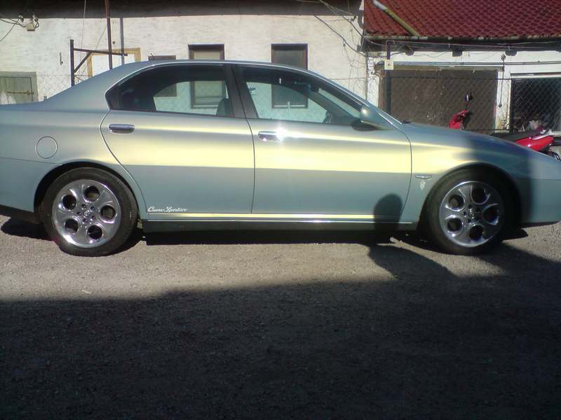

Láttam reggel a Jókain élőben, szép lett...meg a hangja is jó. Szépen "dohogott" ahogy lassan mentél:))

A nap elsápad, ha ránéz. :-)) Nagyon király lett, szépséges és fényességes! :-)
