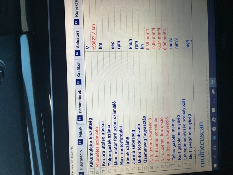

Shadin2016-05-09 13:08:37 // 82751
Erre nem fog hibát dobni. Ha még nincs benne EGR szűkítő, akkor tedd be, attól javulhat.

Soldiert2016-05-09 12:47:48 // 82746
Üdv!
1.9 8V JTDM 939A7.000 motorkódú 2010-es évjáratú gépem van.
Bemelegedés alatt inkább, de üzemmeleg motornál is volt rá példa, hogy részterhelésen, 1500-2000 fordulat környékén berángat az autó picit. Kicsi gázadással vagy gázelvétellel abbahagyja. Közben a turbónyomás leesik 0-ra, ha elveszem a gázt akkor motorféken felmegy a nyomás 0,2-re, gázadásnál értelem szerűen emelkedik.
EGR szelepet kipucoltam, szép könnyen jár. Azt hogy az EGR-en lévő mágnesszelep jól dolgozik e azt nem tudom, csak azt tudom, hogy nem volt betárolt hiba a motorvezérlőben.
Van valakinek ötlete mitől csinálhat ilyet az autó?
