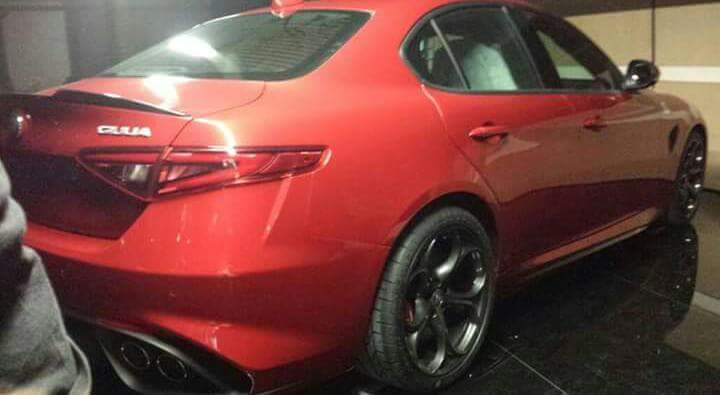

úgy-úgy meglássuk mi lesz az ára, mindenesetre tetszik :) Nem annyira brutálisan agresszív mint a 159, de sokkal-sokkal jobb mint a Julis meg a Mito, szóval megvan az utód :D

majd 3-4 év múlva ...addig veszek egy uccsó 59-et :P
Haddel2015-06-24 19:38:18 // 68809
Áá nekem nagyon bejön az új Giulia 😃 Kell!😃

megint? áhhhh sok lesz az
GTPeti2015-06-24 10:30:40 // 68805
Szerintem igyál egy kávét. :)
Erhard 242 (Pure Energy)2015-06-24 09:58:47 // 68804
??? mi köze egyiknek a másikhoz :)
GTPeti2015-06-24 09:22:48 // 68803
Ha bemutatják a Giu SW-t és nem jön be, akkor igen. Vagyis jók rá az esélyek. :)
Liquid2015-06-24 08:10:57 // 68802
Peti, igaza van Piritunak, 159-et vehetsz most is, nem utálunk ki :D
Piritu - 1.000.0002015-06-24 07:04:17 // 68801
Miért? Ha bemutatják a Giu SW-t, akkor veszel egy 159-et? :-DD
GTPeti2015-06-23 23:12:42 // 68800
(Az SW bemutatásakor pedig kiderül, hogy egyszer teljes jogú taggá válhatok-e itt. :)
GTPeti2015-06-23 23:09:55 // 68799
A Giu pre-party a Jövős topicban. :)
Holnap ilyenkor pedig afterezünk. Vagy örömünkben, vagy bánatunkban iszunk. :)
