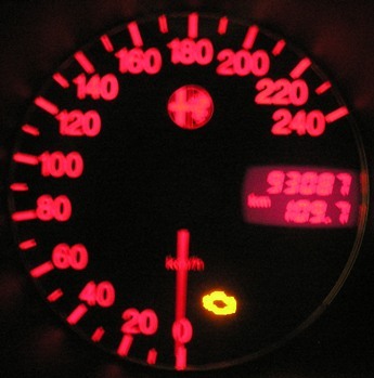

a konyv szerint a befecsk. kell villognia, ugy van berajzolva.... amugy meg mindegy, mert taposhatok barmit, nalam semmi nem villog....

GEORGE2007-11-03 20:24:22 // 50697
Annak a sárgának kell villognia!!!!!!
GEORGE2007-11-03 20:23:51 // 50696
Nem a befecskendezőnek kell villognia!!

kozben Bckk lediktalta, hogyan kell, csakhogy nem tudom hasznalni, mert a 3. pontban vegzek - egyeltalan semmikor nem gyullad ki a befecskendezes.
Regen eleg volt MAR allasba forditani a kulcsot is vilagitott a motor (befecskendezes) ikon, most viszont egyaltalan. A gazpedalt kb. 10 percig tartottam lenyomva es semmi....
Lehet, hogy eppen most egett ki az izzo? :)))
vagy jelent valamit, ha nem gyullad fel?
ISTEN VAGY!!!!
de...

GEORGE2007-11-03 15:34:30 // 50675
1.
olvassuk el a Code kártyán lévő ötszámjegyű elektronikus kódot
2.
forditsuk a kulcsot MAR állásba
3.
nyomjuk le teljesen és tartsuk lent a gázpedált.
A befecskendezés jelzőfénye kb 8mp-re kigyullad, majd elalszik.
Ekkor engedjük el a gázpedált, és készüljünk fel a a lámpa villogásának a számolására.
4.
Ezután mikor a lámpa felvillanásainak száma megegyezik a CODE kártyán lévő számmal nyomjuk le teljesen a gázpedált amig a lámpa 4 mp-re kigyullad majd elalszik. Ekkor engedjük el a pedált.
5.
a lámpa újból elkezd villogni: amikor a felvillanások száma megegyezik a CODE kárytán lévő szám második számjegyével, nyomjuk le ismét és tartsuk nyomva a gázpedált az elöző pontokban leírtak szerint.
6.
ugyanígy járjunk el a CODE kártyán található számjegyek estében.
7.
Az utolsó számjegy bevitele után tartsuk lenyomva a gázpedált. A lámpa kigyullad, majd 4 mp múlva kialszik. Ekkor engedjük el a pedált.
8.
a lámpa gyors ( kb 4mp tartó ) villogással nyugtázza a kódszámok betáplálásának sikerét.
9.
ez esetben inditsuk el a motort MAR állásból AVV állásba anélkül, hogy a kulcsot STOP állásba tennénk!
Ha a lámpa égve marad forditsuk Stop állásba és az első lépéstől ismételjünk meg mindent.
