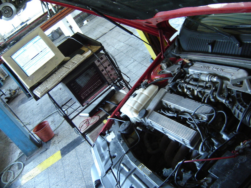

a mérésekről, ellenőrzésekről, diagnosztikáról pár kép :)

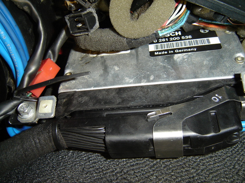

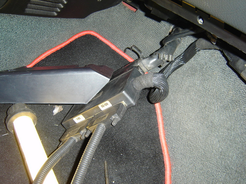

mszabika2006-07-20 12:53:07 // 8590
Nekem is elektromos problémám volt, de tegnap 3órán keresztül való keresés után orvosoltuk a szakival... Képzeljétek el, hogy szálszakadásom volt, a gyújtásvezérlő elektronika és a gyújtáselosztó között! Alig tudtuk megtalálni, a tünetek: nem ment, dadogott, B-oldali gyújtáselosztó 1es hengernél egyszer gyújtott, egyszer nem, nagyon gagyi volt :S Érdekes, mert gy.vezérlő-től a kompjuterhez megy a vezeték és jön vissza a gy.elosztó csatihoz, ami csak átvan hidalva, szal fölöslegesen megy kb 3m kábel :))) Megoldottam (már itthon), 30cm-essel :) De most nagyon fasza, ele is felejtettem hogy ennyire megy, és még a gyertyacsere hátra van :DDDD

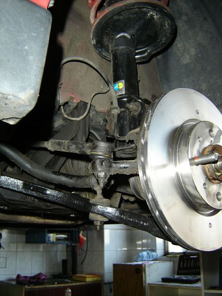

Nem is mondtam, készen van a teljes futómű cserém, futómű állításom, tökéletes a vas, semmi nem nyikorog, kattog, annyira örülök neki!!! :))
