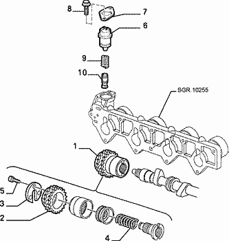

A szamosinál mondták hogy a motortérbe a 2 relé közül egyik a vezmódót kaccsolja! Persze fura mert nekem 3 relé is van egymás mellett a motortérbe..sőt talán még több is....
SD2006-08-01 13:02:42 // 8751
ha a bizt táblán van akkor meg lehet cserélgetni egy próbát megér, de nem tudom vane reléje, bár valami csak kaccsolja':)

nekem is mondogatták hogy a 8v-be nem romlik el...most már teljesen elvagyok bizonytalanodva! Az nem lehet hogy a relé rossz? És azért nem müködik?

Hát igen...lehet ez a verzio is...de a szerelő azt mondta hogy "kotyog" a vezmod már kiaszerelt állapotban is....és már az elején rászorít..ezért a megfelelő fordulatszámtartományban nem állít semmit a vezérlésen...ezt én is ugy érzem mert régen 5000rpmnél dobott egyett a vason..egész 6500-ig...most meg szépen erősen egyenletesen huz 5000-től..de nincs nyomaték ugrás...nincs az a plussz! Innen gonolom hogy jól látja a szerelő.
De van vmi relé is a vezmodnak? Lehet azt is be kellene mérni? Azért huz az elején rá, mert rossza a relé? Nem hinném!

Biztos vagy abban hogy a vezérlésmodosító szar? Mert én is úgy tudom hogy a 8V be az nem szokot elromlani, szinte sohasem. Az kb olyan tartós mint a szegénység. Nekem is kopog valami onnan bentről de szerintem elöszőr nézzetek rá a szelep hézagokra meg minden másra, amik még csattoghatnak azok az injektor csúcsok. Az elképzelhetőbb mint a vez. mód.
Én is annak idején azt hittem hogy rossz, de semmi baja nincs nekem is valamelyik szelepem szól egy kicsit meg az injektor csúcsok.
Járj utána rendesen nem ám feleslegesen veszed meg meg cseréled ki!

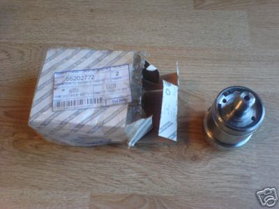

sztane2006-07-31 20:50:58 // 8714
sztane2006-07-31 20:46:26 // 8712
illetve van egy egy másik amelyen csak a vez. módosító 50 font+10 font posta ktg
ALFA ROMEO ADVANCE VARIATOR
sztane2006-07-31 20:44:17 // 8711
az ebay-n egy komplett szett vez.módosító, fedél tömítés,szimmering 94 andol font+3,5 a posta ktg
Alfa Romeo GENUINE Cam Variator Kit néven

Egyébként csak ugy mellékessen ma megállapításra került hogy nem jó a vezmódom....nem tudja vki hogy egy uuj mennyibe fájna? Mert 5000km nél kell még szelepet cserélnem..és akkor kellene vezmódot cserélni!!! 10K-ból megáll???? 1.8 8v-hez????
