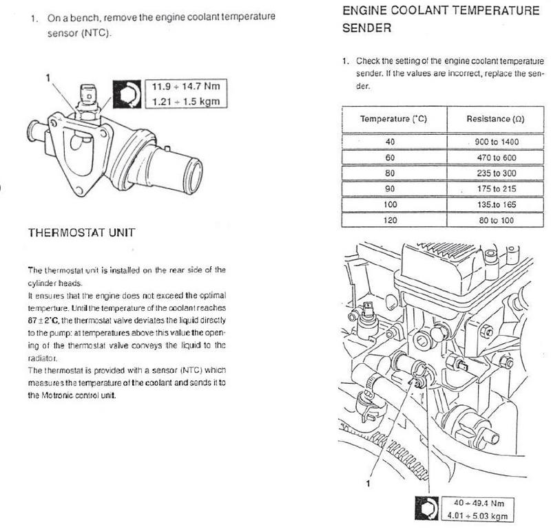

süsnye2010-05-05 09:59:55 // 99366
az ECU vízhőfok jeladója a termosztátban van felül
az óra vízhőfok jeladója a termosztát alatt-mögött a HFben van
a kontrol lámpa vizhőfok kapcsolója pedig a HF hátulján van, a termosztát felőli részen..
Fairlane2010-05-05 09:59:20 // 99365
Öööö, és tényleg....
Én eddig azt hittem, hogy a termosztátban levő gomba adja a jelet a mutatónak...
Két hőfok jeladó van :S
A 07-11 oldalon egyszer ír a termosztátban egy Engine Coolant Temperature Sensort (NTC) (Akkor ez jelez a Motroniknak)
A 07-20 ason meg a HF-ben lakik egy Engine Coolant Temperature Sender. (Ez meg a mutatónak)
Tökjó, hogy a termosztátban levőre nem írja, hogy kell kimérni.....
Mik is lehetnek a tünetek, ha ez fosik be?

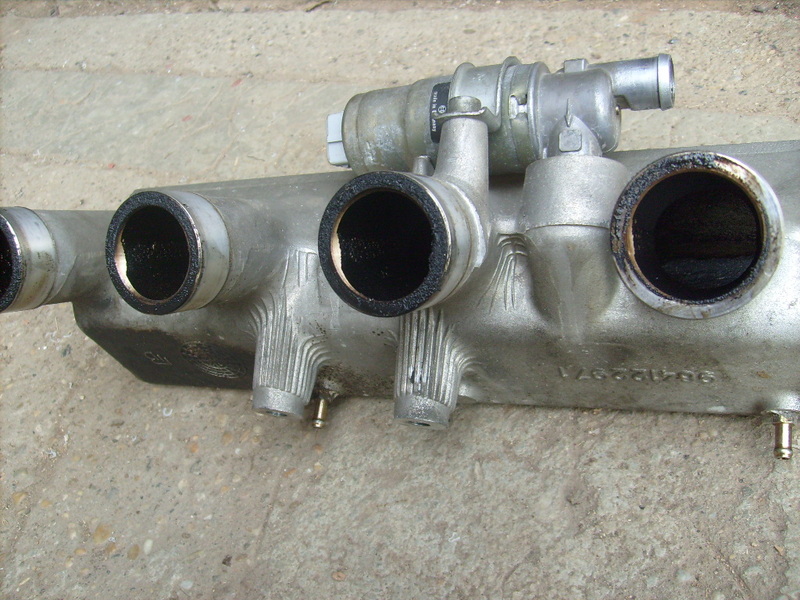

süsnye2010-05-05 09:51:45 // 99364

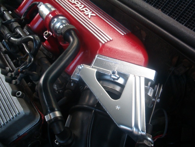

na ez tényleg jól néz ki! :)) és kiszedted őket festéshez? :P :))

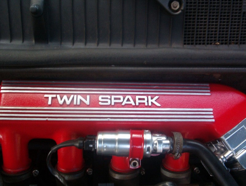

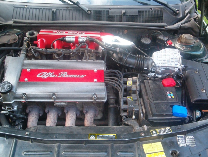

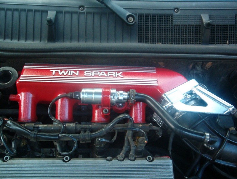

Takizse2010-05-05 09:42:22 // 99363
A szívócsonk tiszta Maserati, vagy Ferrari feeling .
Takizse2010-05-05 09:39:40 // 99362
Tegnap elkezdtem összerakni a motort Hf. kész , vezérlés kész , új kuplung készlet fent.
este folyt köv.
este folyt köv.

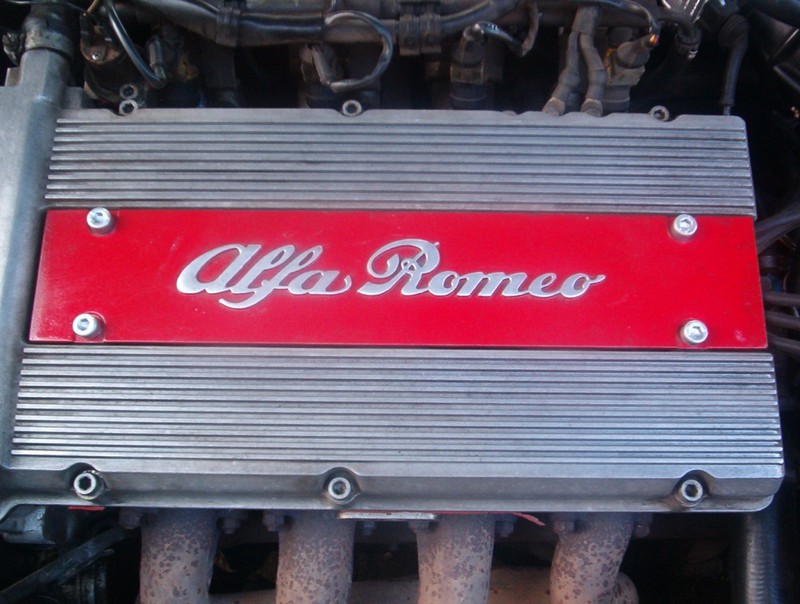

alfarin(MAXIMUS SAPKAÁRUS)2010-05-05 09:28:44 // 99361
Köszi,féltem,hogy kicsit túlzott lett,bár nekem tetszik.Pár dolgot még rendberakok odabent.
Takizse2010-05-05 09:26:26 // 99360
Csudaszép!

ahogy nézem a manualt a 8V TS-nél a termosztátban a motor hőfok jeladó van, a vízhőfok a műszeregységhez meg a hengerfejben bal oldalt.
