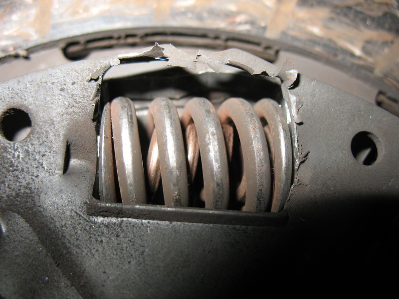

Tentacle2010-05-04 09:22:58 // 99299

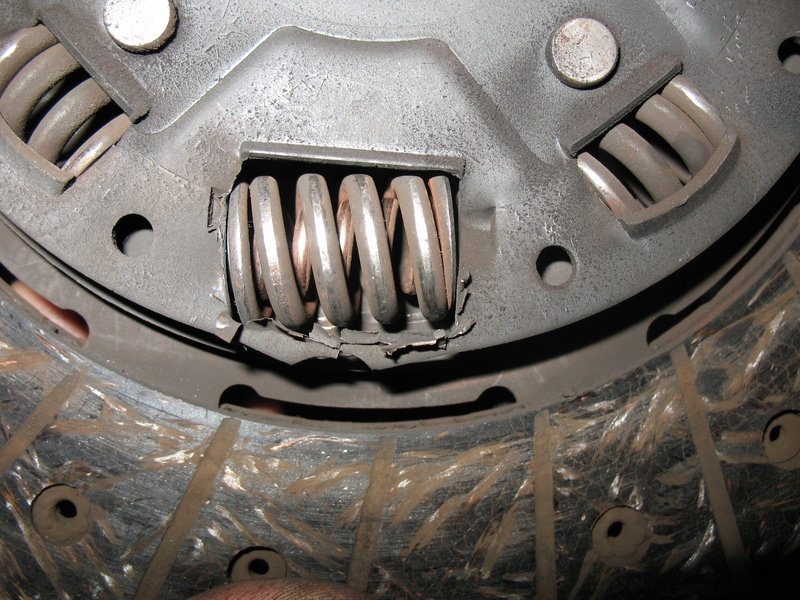

A kuplunggal én is jártam így, csak én addig hajtottam a gépet, még elkopott a rugó, és kettétört. Na onnantól volt érdekes hangja, meg nem is kapcsolt szét igazán ugye :)

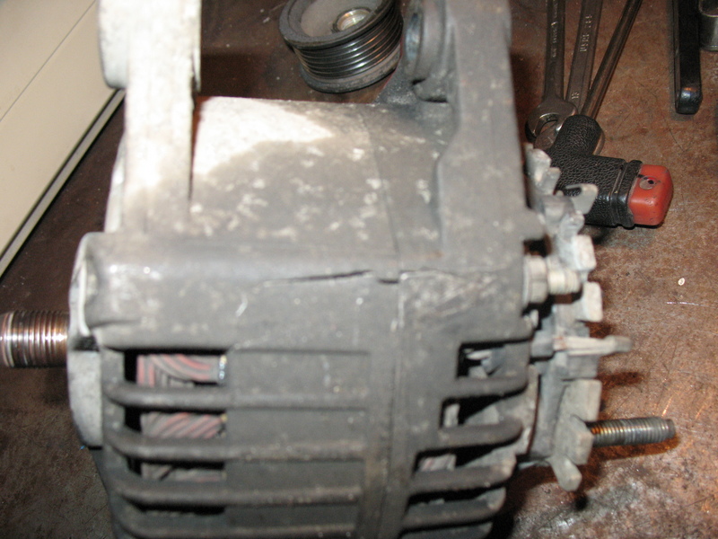

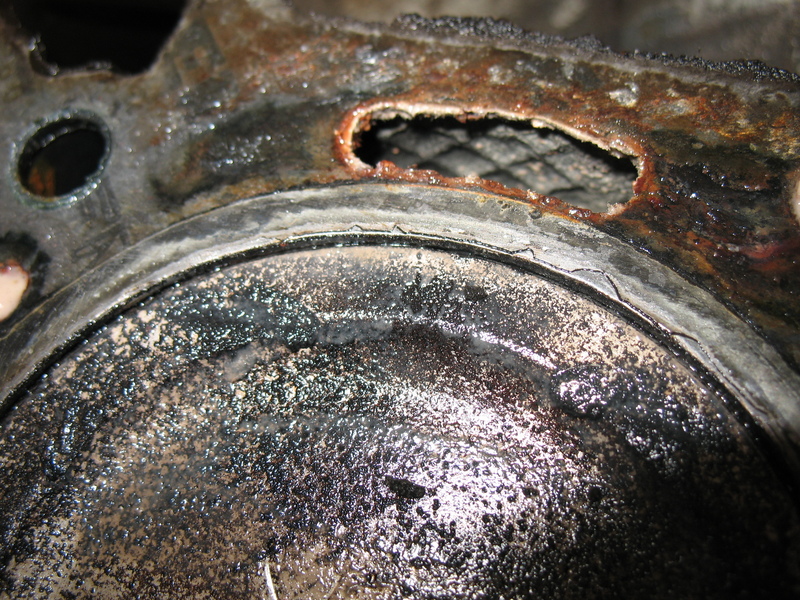

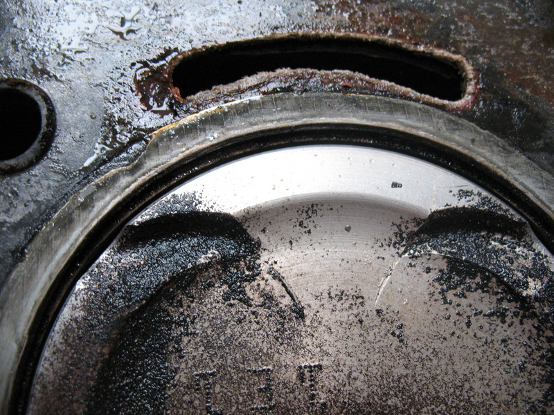

Takizse2010-05-03 23:16:22 // 99293
Elözmény: a fütésem néha kihagyott, amúgy semmi .
Múlt héten kicsit meghajtottam , elment 1 henger aztán még 1 a víz hirtelen fölment 130 fokra oszt füst ill gőz . GAME OVER
A kuplung nem produkált hibát (a nyomólap hibátlan a kinyomó csapágy is a tárcsa felülete is tökéletes csak azok a fránya rugók) de az is cserés .
Akartam rendelni tárcsát de nem sokkal olcsób mint a szett így kap új szettet.
A szíjakban van 30 k de ha már kint van a motor akkor az is csere.
A generátor háza, csapágy csere, csúszógyürű csere, kefe csere.
olaj+ szürő csere Volt benne 1000km.
Fékolaj szervó olaj
Holnap megyek a megrendelt alkatrészekért a kár tetemes .
A bal féltengely csavarjai nem voltak meghúzva meg sok minden más se .
Belegondolni sem merek ha 2kilónál a féltengely azt mondja helló. brrrrrrr.
Sztem vasárnapra összerakom .
230 000 km után a gyári honolás mág látszik és nem lötyög a dugó, a vezérmű tengely nem kopott . ( legalább valami jó) :-)
Fékolaj szervó olaj
