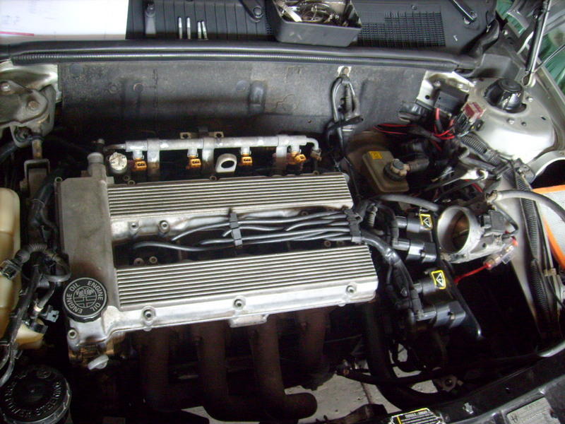

TSiga ( I am the TSIG)2010-05-03 19:28:56 // 99257
A folytószelep alá papírtömítés szokott menni. Esetleg karton. Mondjuk egy spirálfüzet borítójából készítve.
A vákuumcső meg csak a kemény a jó. Szerintem ezért mert ha fékezel, akkor ne a cső lapuljon össze, hanem a vákuum dolgozzon.
A kartergázszűrőt meg lehet féktisztítóval tisztítani nyugodtan. Esetleg beleteszel egy kis mosogatószert és vizet. Befogod a lyukakat és mixelsz egy trutyit belőle.
TSiga ( I am the TSIG)2010-05-03 19:23:34 // 99256
A motorra kompressziómérés csináltatnék. Esténként előbb meg tennék kartont a moci alá, mert akkor kiderül, hogy hol ereszt a rendszer.
A váltó nem bowdenes, hanem van három rúd, ami kapcsolja a fokozatokat. "Egyszerűbb", ha leveszed a jobb első kereket és kiszeded a dobbetétet. Ott már meglátod a 3 pálcát. Mindegyiknek gömbcsukló van a végén. Lehet, hogy az kopott ki.
Buksi2010-05-03 19:17:08 // 99255
Na gyerekek!
Ma szétkaptam a moci szívó oldalát, hátha valamelyik cső a ludas a fordulatszámingadozásért! Viszont repedezett csövet csak kettőt találtam, a bemenő és a kimenő benya csövek! De jobban a kimenő van megrepedezve! Ezek mindenképpen cserélve lesznek még mielőtt eldurrannának!
Pár kérdésem azért lenne, most hogy szétszedtem a gépet!
- A folytószelep alá miből érdemes tömítést csinálni? Sajna az eredeti elszakadt! :-((
- A vákuumos fékrásegítőre megy egy elég kemény műanyag cső a szívócsonkról! A kérdésem az, hogy lehet-e ezt a csövet valami puhább gumicsővel helyettesíteni vagy ugyanilyen kemény cső jó csak?
- Aztán szeretném kitisztítani azt a kertergázszűrő félét, ami a szívócsonk alatt van! Féktisztítóval lehet? A baj az, hogy nem lehet szétszedni csak befújni a tisztító anyagot!
Előre is nagyon köszi a segítségeteket! :-)

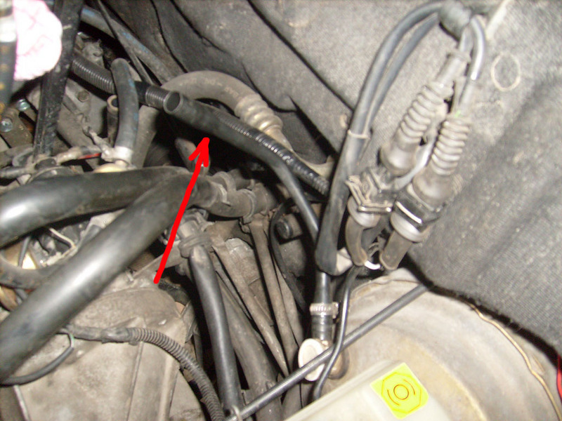

ilyen problémáim nekem is vannak! :-//
látjátok azt a felpuffadt gumicsövet??? :-(
vhol a vízkeringetéssel lehet nekem is a bibi, hol sok vizet "jelez", hol pedig világít benne a kis piros led, hogy kevés a szintem! :-(
Ferike 155 szerint hiába cserélgetem ki, ugyis olyan lesz! a multkor az egyik szerelő azt mondta, hogy egy alapos átvizsgálás kéne a mociban, mármint ennek a keringetős részénél!
pedig a vízhőfok fasza, normálisan műxik a ventim is ... :-/ ez van!
