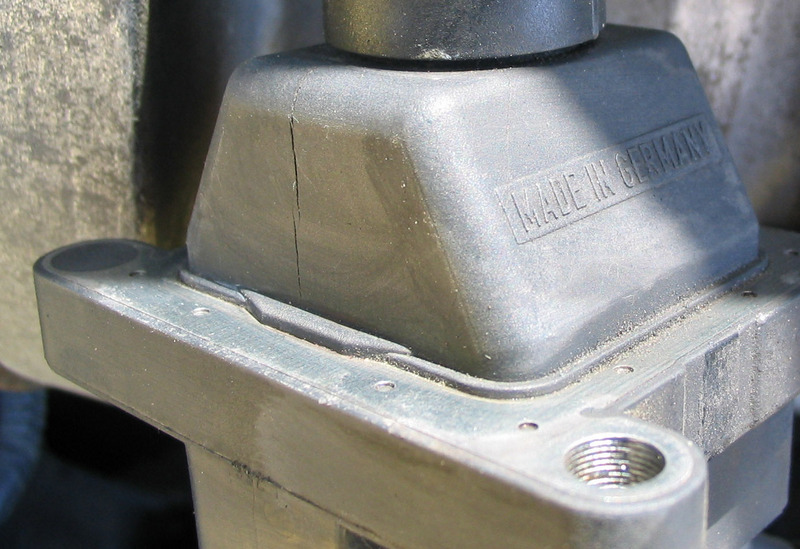

GabCsi2007-03-26 15:14:19 // 33464
Nekem is bontós volt a trafó.
Ha nem repedt, az is tökéletes, nem érdemes ujat venni.

GEORGE2007-03-26 15:05:14 // 33461
A bontóban vettem 10ezerért egy sor trafot, javaslom esetleg ezt a megoldást neked is.
Német gyülölet a bosch miatt van.
bosch = FOSCH

GEORGE2007-03-26 13:56:04 // 33457
Nekem volt ilyen gondom :-(
Csak nekem a pipa csatlakozás volt eltörve.
Egyenlőtlen alapjárat volt, dadogva pörgött fel.
Miután kicseréltema komplet trafot gyönyörű sima alapjárt a nagy vez.tengelyek ellenére is.
cserések a te trafoid szerintem.
De vigasztaljon, hogy ez is made in germani :-((((
GabCsi2007-03-26 13:36:24 // 33456
Hali.
Nekem voltag trafó gondjaim. Alacsony fordulaton ill álló helyzetben kihagyott a henger, pörgetve viszont jol ment.
Én kicseréltettem a trafót, attól megjavult.
zekedani2007-03-26 13:30:39 // 33455
Vicces a felirat a trafón! Made in Germany. Bazzzzzz!

BenGa2007-03-26 13:17:32 // 33453
BenGa2007-03-26 13:16:18 // 33452
kicsit más...
valakinek votl már trafó problémája TS-nél?
Én most kaptam szét a gyújtássort, kellett a pipa bosch száma.
És akkro láttam, hogy az össes trafómon van 1-2 repedés.
Na most a motor néha-néha rángat, fulladozik. Eddig a pipákra tippletem, hogy áteresztenek. De lehet a trafók csinálják.
Ha volt vaalkinek ilyesmi baja leírhatná mi lett a megoldás. Illetve ha valaki látott a trfón ilyen repedést, akkor kiderült-e hogy az átereszett szikrát.
Köszi , Gábor
