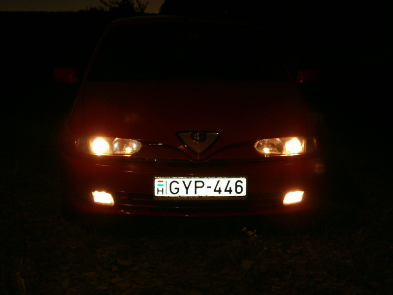

Hát a villágitó lámpákat ,hogy hogy villágitja meg a burát valószinü kisebbnek fog kinézni a villágitó rész de mégis hogy néz ki az érdekel:)
ystuc2007-03-24 19:19:01 // 33347
És mit fényképezzek le neked éjjel?
ystuc2007-03-24 19:18:23 // 33346
Ez így van. Próbálkoztunk, így alakult. De megoldódott a dolog. Ha valaki hasonló projectben gondolkodik, jobb ha tudja, hogy ilyen bármikor történhet.
szasza(SW)2007-03-24 19:18:15 // 33345
Akkor egy esti képet is ha már napali kinézet szebb,lásuk éjjel hogy néz ki.

Én azért arra is kiváncsi lennék mivel eddig is volt panasz a gyenge fényre most vajón mennyire világit sötétben.Erröl is kérnénk beszámolot ha nem túl nagy kérés:)

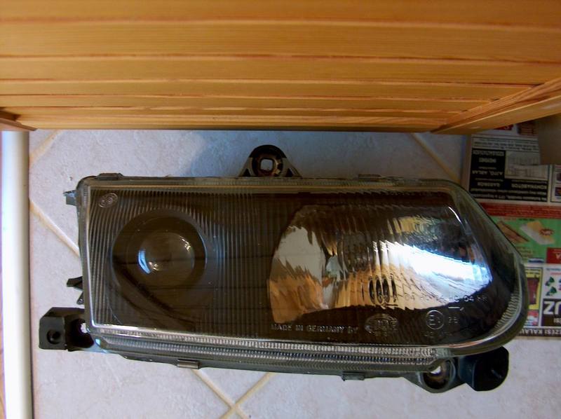

bmeg qrvajó lett!
na feljegyeztem a receptet:-)

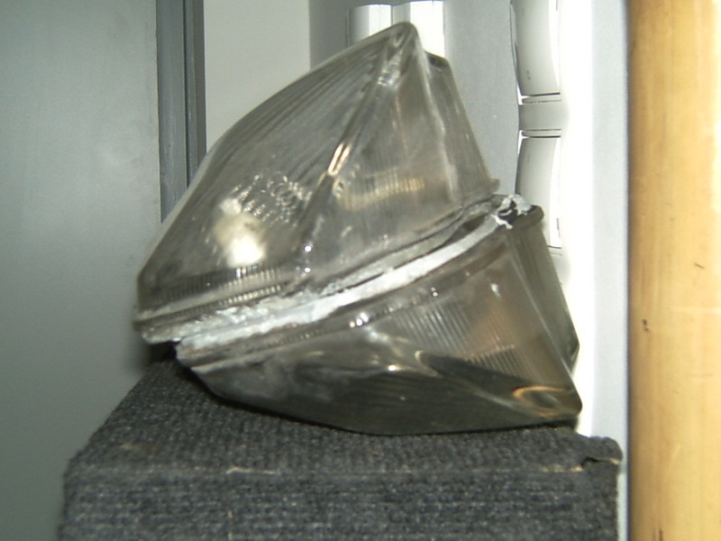

ystuc-féle front lights cake:
összetevők:
esős márciusi délelőtt: 1 db
rosso 146 ti: 1 db
fekete hőáló festék: nagyjából 150ml
"sziló" néven közismert szaniter ragasztó
(figyelem!
a levegő páratartalmától függően változik a kötési idő!) 1 db
elkészítési javaslat:
-húzzunk fel meleg ruhát, vegyünk rá egy (szintén nem normális) Alfabarátot, és menjünk le az esőbe az autóhoz
-szereljük ki az első fényszórókat
-majd menjünk fel a jó meleg lakásba, ahol kávéval, süteménnyel, esetleg üditővel kínálgasuk a már csaknem bőrig ázott, és kedvtelenné vált kollégát:-)))
-tegyük be a fényszórókat a sütőbe
figyelem! légkeveréses sütőt használjunk, külömben igen nagy az esély a fényszórók repedés-jellegű sérüléseire, melyeket sajnos már nem tudunk javítani.
- 75 fokos sütőben 5-7 percig készítsük elő a fényszórókat a további megmunkálásra
-majd óvatosan különítsük el azoknak üveg tartalmát a műanyag tartalmától
-ekkor a műanyag elemeket csiszoljuk, a nem kívánt részeken pedig fedjük be valamilyen nem festék-áteresztő anyaggal
-majd használjuk fel az ekkorrra már alkarfájásig felrázott festék-sprayt, amely szabadon választott színű lehet, de a fekete az ajánlott szín, érdemes a festéket többször felvinni a tökéletesség jegyében
-száradás után a fényszórokat ismét magas üveg tartalmúvá tesszü,k ehhez felhasználjuk a "sziló" néven közismert szaniter ragasztót
-majd némi várakozás után visszahelyezzük a fényszórókat a megfelelő helyükre(bal oldalit balra, jobb oldalit jobbra)
figyelem! a nem várt mellékhatások(qrvaanyázás, ge.iolaszok, és hasonló megjegyzések) érdekében igen nagy bátorsággal, de emellet óvatossággal álljunk neki a projektnek!

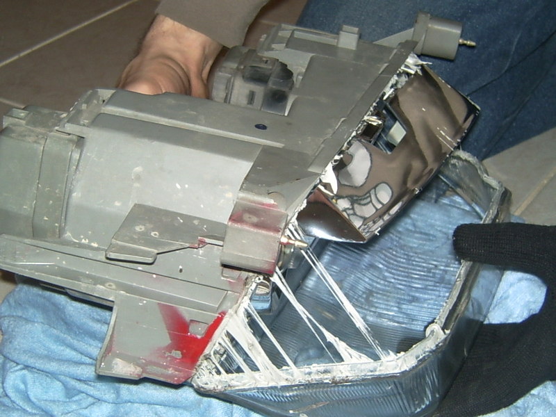

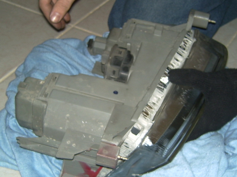

Így van. Semmi feszegetés, csak széthúzás, persze azért kell egy kis erőfeszítés. És érdemes kesztyűben csinálni, mert az üveg azért felforrósodik.

Utána ha jól veszem ki az írásból, nem is kellett feszegetni csak simán lehúztad róla az üveget?

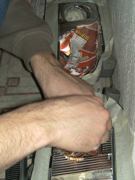

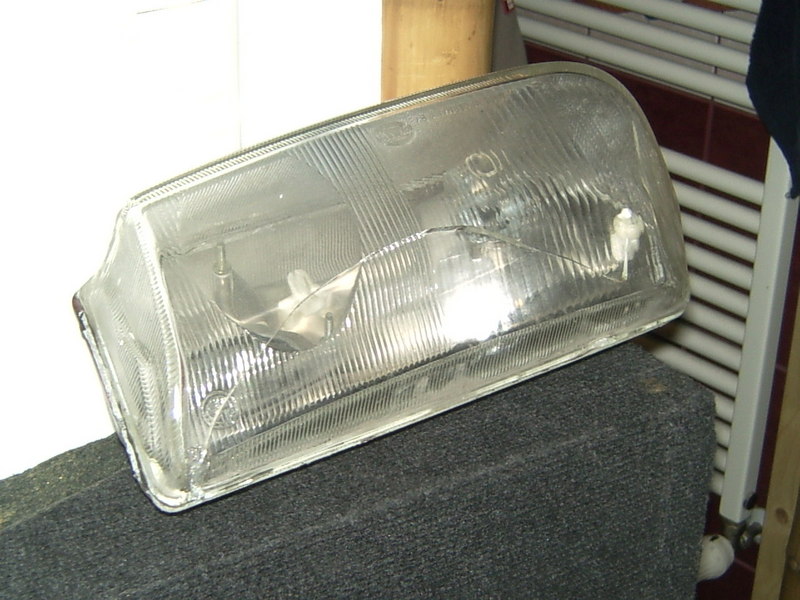

Na, szóval a beszámoló. Először is köszönet Zottyának! Nélküle ez nem jött volna létre.
Délelött 10-kor kezdtünk neki. Esett az eső, de én kikaptam a parkolóban a lámpákat. Zottya a sajátját a sütőben melegítette, hogy a ragasztó engedjen. Feljttünk hozzánk, bepakoltuk a lámpákat a sütőbe, és alágyújtottunk. Csak arra nem gondoltunk, hogy a mienk egy sima gázsütő, Zottyáéké meg légkeveréses. Szóval míg náluk a meleg átjárta mindenhol a cuccot, nálunk csak alulról kapta a hőt. Meg is lett az eredménye, egy búra minusz, mely elrepedt. :-( Na, ez így nem jó, gyerünk Zottyáékhoz, ott folytassuk. Volt neki egy felesleges lámpája, azzal pótoltuk az én törött darabomat. Szóval bepakolta a sütőbe a lámpát, 75 fokon 5-7 perc alatt nyúlóssá vált a ragacs. Szétlehetett szedni.

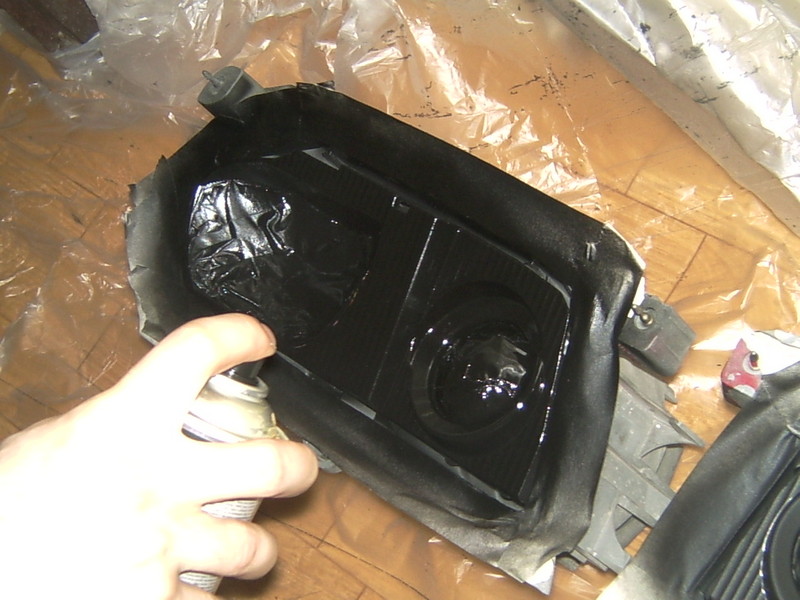

Ezek után a festendő részeket átcsiszoltam, amik meg maradtak krómozva, kilettek takarva.
Utána festés hőálló fekete festékkel.
Kis száradási idő, majd kapott még egy réteg festéket.
Hagytuk száradni egy másfél órát. Mikor jó lett, vissza lettek rakva a sütőbe, hogy az a bizonyos ragacs ismét kicsit nyúlós legyen, és jól ragadjon.
Majd összelettek illesztve a lámpadarabok. Körbe még kilett szilózva, és el is készült.
Visszaraktuk a helyére, az eredmény magáért beszél. Röviden ennyi. :-)
