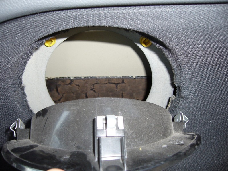

16cm? Az is belemegy? Azt hittem csak az első ajtókba fér be...a f@aszér' vettem 13-ast :D
Egyébként tényleg nehezen jön ki a rács, feszíts egy picit alá csavarhúzóval, és elemlámpával világíts alá, hogy lásd hova esnek a fém tartófülek. Ha megvan csak azokat kell benyomni.
fischer2006-10-03 08:19:37 // 22230
Hali! Köszi az ötletet! Van esetleg valami trükk benne? Alul, felül..., vagy hol áljak neki?

Balage2006-10-02 22:12:12 // 22225
Nehezen, és 16 cm. :-)
Nagyon vigyázz, mert ezt anno csúnyán elrontották az anyagválasztásnál. Merev műanyag, nagyon könnyen törik.

Sziasztok! Lenne egy nagy kérdésem! A 145-be a hátsó hangszóróról hogy lehet leszedni a burkolatot törés nélkül? És mekkora hangszóró megy bele? Előre is köszi! HALI
