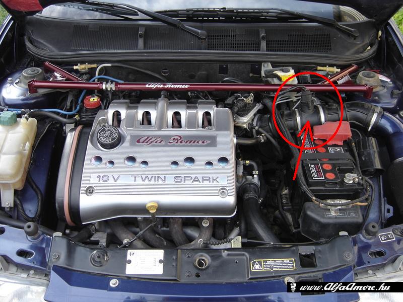

Kau2006-10-02 12:41:19 // 22204
Kérdeznék pár dolgot?
Gyertyák mikor voltak cserélve? Mikortól ilyen a géped?
Ha 3000-ig tudod pörgetni, akkor az LMM hibás lehet. Attól mert kicserélted, nem biztos, hogy a kicserélt is jó. (Nekem a 4. volt jó)
Ezt ellenőrizheted, ha lehúzod az LMM csatiját, beindítod és így kipörgeted 7000-ig.
Ha a lambda dolgozik, akkor jó. Ezt műszerrel könnyen meg lehet nézni. Az alapjárat ingadozást pedig leginkább az alapjárati motornál lévő pillangószelep elkoszosodása okozza. De írtad, hogy volt takarítva és ez már megszűnt.

BenGa2006-10-02 09:47:11 // 22200
Hát George hozzászólása alapján, ami egyébként teljesen egyértelmű:D kezdem a alapjárati szabájozóval ismét. mivel ha manuális gázzal indul, akkor elég vszínű, hogy nem kap elég luftot.
EGYÉBKÉNT
a kartelgáz cső meg a folyószelep közett van 1 szelep. tudja valaki annak a funkcióját? Mert azon állítottunk. mivel nekem úgy tünt az egy szelep, ami a motor felöl enged, a folytószelep felöl zár. van benn egy rugó is. csak hogy a szelep kotyogott, tehát nem votl zárva csak megfelelő hatás esetén. Ezért szétszedtük és húztunk a rúgón, hogy legyen a szelepnek alapzárása. nem tudom h. ez ennyire befolyásolhatta volna-e. ezzel egyidőben tisztítottuk ki az alapjárati kalibrált járatokat is, amik tele voltak kokszal. Azóta teljesen megbolondul. Smivel 1xre lett csinálva a 2 dolgo illetve még máés apróság is így gözöm sincs melyik "rontott" a helyzeten. na megyek szétszedem :D

BenGa2006-10-01 22:23:15 // 22190
Helló George!
Szamosiéknak csak az alapjárat problémát jelztem. Olyat is csinál, hogy mikr megállok, kicsit megelmekedikmagátol a fordulat, majd vissazáll. Régebben olyan is volt, hogy fel-le járkált 1200-2000 között. most ez megszünt. de a 850 rendes alapjárat helyet 1000 alá ritkán megy. A terhelést követi az alapjárat. A "kevés az özemanyagom" lámpa nálam szinte mindig ég. olyankor még van benne 10L. :D
Namost ennél nincs folytószelep nyitó motor!
a folytószelep tetején van egy elekromágneses szelep, ami szakaszosan adagol be plusz levegőt. alégtömeg mérőt 2 napja cseréltem rendes BOSCHra, és annyi lett a különbség, hogy egylenetesebben húz lenti f. tartományban. A hibakód LTM volt. és azt üzem közben néztük is, a kalkulált levegő meg a "mért" nagyon eltért. Ezért se gondolkoztam a cserén.
Lamba elvileg már halott:D a BOSCH 160E km-t ad csreintervallumnak.
Valószínűleg megnézem a üa. nyomást meg a szívőrendszer tömítettségét az LTM után.
Köszi a hozzászólást.

Milyen hiba kódokat írt ki a géped kompjutere??
Ha a "híres" Szamosi se tud mit kezdeni vele akkor tételesen el kell indulni a moci egyik végétől és sorra mindent megvizsgálni...
és bizony az alapjárati mocid sem biztos ,hogy jó!!
Úgyanis gázpedál érintése nélkül kell indulnia a gépnek.
De mivel a motor nem nyitja meg a folytószelepet ezért neked kell lábbal benyitni ,hogy kapjon levegőt a motor induláskor.
Az esetleges fogyasztok felkapcsolását lekapcsolását leköveti???
Értem ez alatt ,hogy jár alapjáraton és te felkapcsolod a lámpát ,maxra teszed a ventilátort ,elinditod a klímát.......ekkor pillanatszerűen "összekéne esnie" a fordulatnak de ugyanolyan pillanatszerűen újból bekéne lőnie az alapjáratot a szabályzó motornak.
S úgyanez vissza fele lekapcsolod a fogyasztokat akkor mewg meg kéne emelkednie a fordulatnak majd gyorsan újból vissza.
Itt +/- 100-200-as fordulatokat kell érteni....
Remélem te is látod ,hogy nem egy ismeretlenes egyenletről van szó :-(((

BenGa2006-10-01 20:33:27 // 22174
Helószok márkatársak!
Szükségem lenne a szakik segítségére.
Igaz a vasamnak, olyan problémája amilyen volt már felvetve a fórumban többször is. Csakhogy mindig más volt a tipp hogy mi a probélma okozója, és a kérdező fél nem írta meg h. végül is mi votl a gond, ezért "merem" leírni.
szóval, alany: 145, '98, 1.6 TS
hibajelenségek:
1)hidengen nem indull, csak gázpedál rátartással, ha prögött fél percet utánna hibátlanul indul egyész addig amíg megint le nem hül.
2)miután sierül beindítani, indulás után megtorpan, h anem kuplungolnák és nem adnák plusz gázt le is fulladna. Sokszor és régóta csinálaja, hogy csak finoman lehet vele menni az első 400 méteren aztán ugrik egyet és onnantól van teljesítmény. (előtt ha gázt adok inkább fullad, mint gyorsul, kb. 3000 ig lehet pörgetni)
3) rángat gáz elvétel és adásnál
4) relatív magas fogyasztás. 10 alá még ne mentem az ut. 1 évben.
Cserélve lettek: gázpoti, LTM, hirdr.vezézérlő.
A szívó rendszert kitakarítottam már többször is. Az alapjárati szabájzó is darabokra lett szedve. A hejzet akkor kezdett el nagyon roszabbodni miután k lett takarítva a szívó rendszer.
Eddigi lehetséges okok:
1) Lambda szonda ( eletséges, h. rossz, 160E km van benne, melegen műszerrel néztük, akkro aránylag jól dolgozott, hidegen lehet h. csont hülye)
2) szívó renszer nem teljesen tiszta, esetleg fals levegő (nagyon kcsi a valószínűsége)
3) alapjárati szabájzó (Szamosiéknál szészedtük, kitakarítottuk, összeraktuk, ne mlett sokkal jobb. Ő azt mondta vegyek ujjat. De az szerintem a menetközbeni problémákra nincs túl negy hatással, meg az indításnál i snem inném hogy fél perc járás után midnig meg tudja javulni. túl mechanikus. De lehetséges)
4) kevés benzin/benzinnyomás. Elképzelhetőnek tartom ezt is, mivel állandóan kevés benya van benne, lehet megfáradt a pumpa.
5) mind
szóval várnám a szakik ötelteteit, illetve ha valaknek votl már hasonló problémája és sikerült megoldani, akkor tőle is szívesem veszem:)
Nagyon jó lenne ha valaki konkrét dologgal elő tudna rukkolni, mert meguntam a kisérletezést, és eddig az éven több mint 400E be van benne a "felújítás"
Üdv, Gábor
