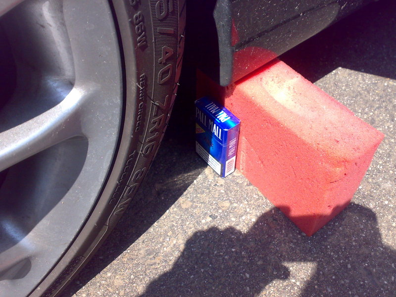

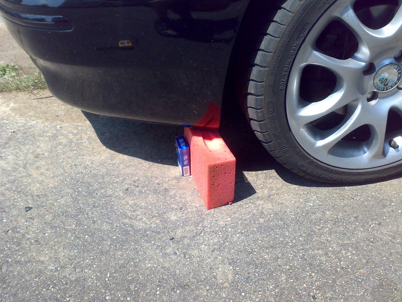

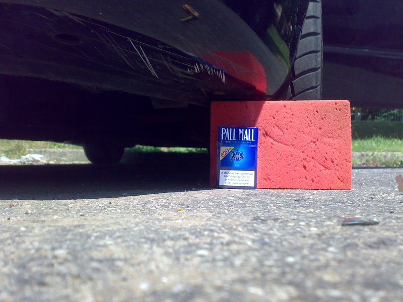

nemhogy lehet, hanem biztos hogy ezért van lejjebb :))
a spec edition gyárilag ültetett, a sárvédő kerékív legmagasabb pontját mérd meg a földtől, akkor jobban össze lehet hasonlítani.

Felmerült egy kérdés, mégpedig az, hogy vajon ültetett-e a kocsim. :D
Uncsitesóm azt mondta, hogy szerinte az én kocsim sokkal lentebb van (kb. 16-17 cm-re van az orra a földtől), mint az a 145-ös, amit a napokban látott.
Ha minden igaz az enyém valami Special Edition, lehet hogy ezért van lentebb?
Aki nagyon ráér, mérje már meg a 145-ét, hogy milyen magasan van a földtől. :)

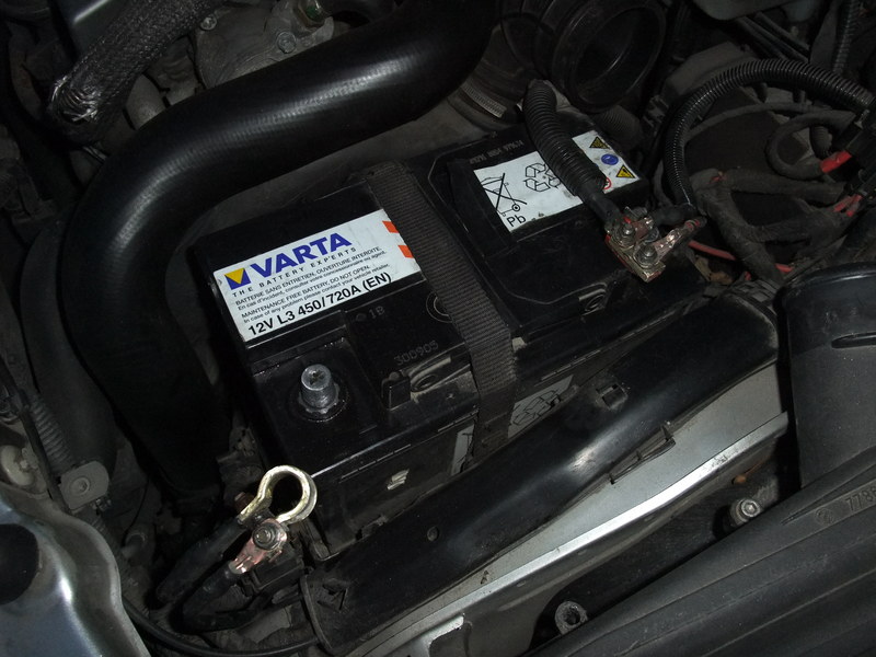

Srácok, 1,6 TSbe jobbos vagy balos akksi kell? köszi előre is:)
