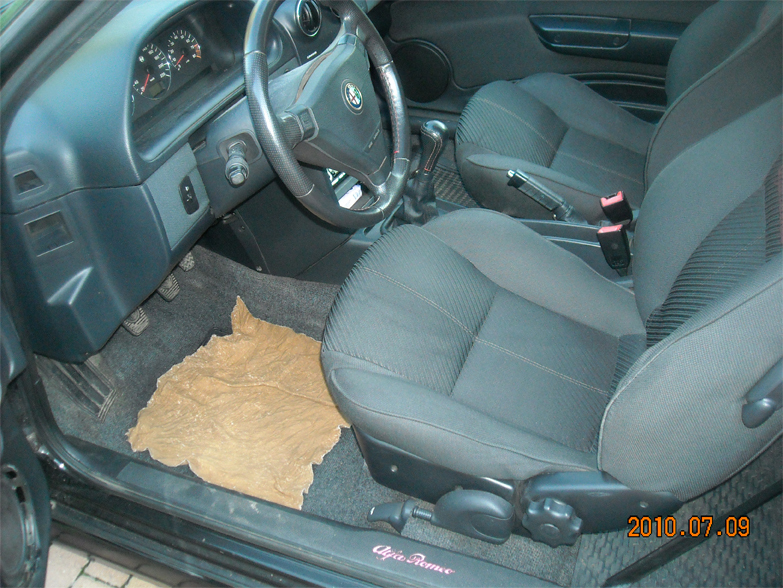

Bazsa1452010-07-09 20:54:22 // 109966
Köszi. Ha logikusan gondolkodunk akkor a padlólemez kárpit van legalul és minden más rá van építve mert ugye az kerül be elsőként a gyártásnál.
Ergo mindent ami azon rajta van le kell szerelni...
Hacsak nem veszel egy sniccert és vágod meg :-)
aatis2010-07-09 20:52:22 // 109965
Leírnád, hogy hogy kell egyszerűen, és jól kiszedni a kárpitot, úgy hogy aztán vissza is tudjam tenni? :)
Annyira mondjuk nem akarnám szétszedni, hogy a középkonzolt is ki kelljen bontani.
Lehet az lesz, hogy holnap kap egy kis slagot. Aztán meglátjuk mi lesz. :D
Ricoe1562010-07-09 20:49:57 // 109964
Fűtőradiátor... Nálam az anyósülés előtt hasonló szindróma,cserélni kellett.Műszerfal lebontás,stb...azóta is elvan törve a középkonzolom...hála a hozzáértő szerelőnek...
dfg (Tanárúr)2010-07-09 20:47:11 // 109963
hát nekem volt olyan, hogy a tetőantennánál ázott be, és az anyósülés előtt jelent meg. máshol nem hagyott foltot.
Driver2010-07-09 20:43:44 // 109962
nem biztos hogy van "folt összekötés", ha ott kevesebb ideig áll a víz, mert csak átfolyik, akkor nem hagy olyan nyomot mint a lábtérnél. amúgy a kárpit leszedése nem egy nagy kihívás.
aatis2010-07-09 20:39:54 // 109961

H@nß2010-07-09 20:28:01 // 109958
Nekem a tetőantennánál ázott be, de csak a tetőkárpit (+napellenzők) volt vizes tőle, legközelebb ha beázik nézd meg ott is.

Bazsa1452010-07-09 20:20:37 // 109956

aatis2010-07-09 20:18:47 // 109955
Én is erre gondoltam, hogy valahol látszani kéne, hogy hol folyik a víz.
Nehéz felbontani a kárpitot? :) Lehet tényleg alá kell nézni.
Bazsa1452010-07-09 20:17:00 // 109954
De akkor lenne folt összeköttetés a tó és a küszöb közt.Nem ? Esetleg egy kárpit bontás megoldás lehetne a probléma feltárásra.
Mert olyan nincs, hogy nyom csak ott van ahol összegyűlik a víz... szerintem.
mreni2010-07-09 19:55:27 // 109953
Nekem az ajtón a gumikéder a gyanús:))

Felmerült egy érdekes dolog a vassal kapcsolatosan.
A sofőr felőli oldalon a lábtérben megáll a víz. (ahol a törlőruha van a képen).
A nagy kérdés az, hogy honnan kerül oda a víz?! A héten 1x volt eső, viszont a héten még nem is mentem a kocsival. Tehát még az sincs, hogy lenne egy nagy lyuk alul, és felverné a vizet. Viszont nem látom, hogy akárhol is beázás nyomai lennének. Sehol egy vízfolt, csak a padlón áll egy kisebb tó. :)
Először azt hittem, hogy cipőről került be a víz, amikor eső volt. De most még csak be sem ültem a kocsiba. Hiányzott is a jellegzetes Alfa szag. :)
Volt már valakinek hasonló?
