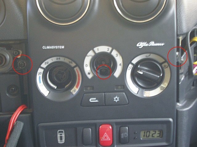

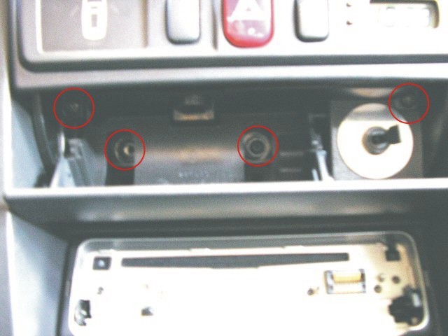

Kell hozzá:
1 db imbuszkulcs
1 db csillagcsavarhúzó
-15 perc nyugalom
fentről lefelé haladva:
2 db imbuszcsavar kitekered( légbefúvónál ,ami az ablakokra nyomja a levegőt)
3 db szabályozógombot lekapod
jobbról-balról lepattintod a takaróelemeket-középen-légzsák és slussz mellett
kicsavarod a 7db csavart ami a hamutartónál-és a középső szabályozó gomb alatt van.
már veheted is ki a konzolt,alatta 2 db égő
Sima rizsszem égők 200 ft /db
Vissza:fordított sorrendben:-))

Felső szellőzőnyílás két oldalán van két csavar, a jobbos és balos középkonzolkárpit alatt egy-egy, a venti kapcsolója alatt egy, a hamutartót kinyítva a jobb és bal felső ficakban, illetve a hamutartót kivéve, a mögött kettő. Ezek mind csavarozd ki, alulról nyúlt alá és kezd el szépen lefejteni. Vigyázz, mert az óra meg az elakadásjelző kábele elég rövidke, nehogy kitépd :) Csatlakoztasd le őket és máris lejött az egész és hozzáférsz az izzókhoz.

GT! A középkonzolt hogy lehet leszedni?? Kiégtek az izzóim a fűtésszabályzónál! Meg milyen izzók kellenek bele? :D

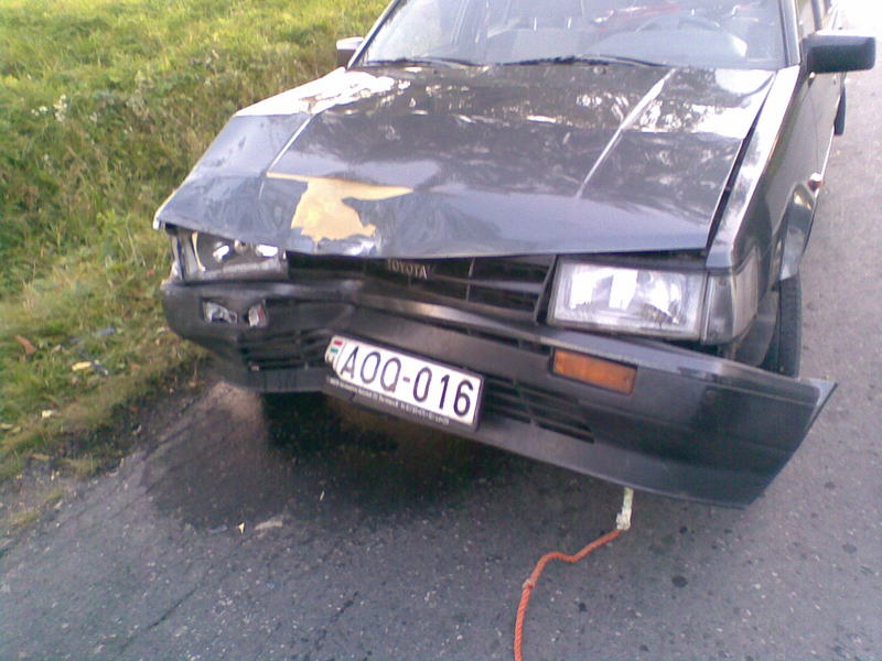

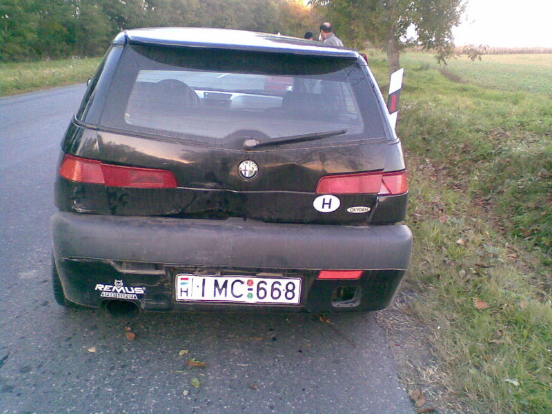

Én satuztam egy hülye miatt aki cikázott aztán gondolt egyet és be akart kanyarodni előttem,az uriember akit meg majdnem megöltem,nem tudott megállni mögöttem és bele lökött az árokba.

Hát nem szép. :-(
Ezt hogy sikerült?
Ezt hogy sikerült?
Tedi2007-11-09 18:39:02 // 53736
Uhh, szegény :( Részvét. Ráfutásos baleset?
