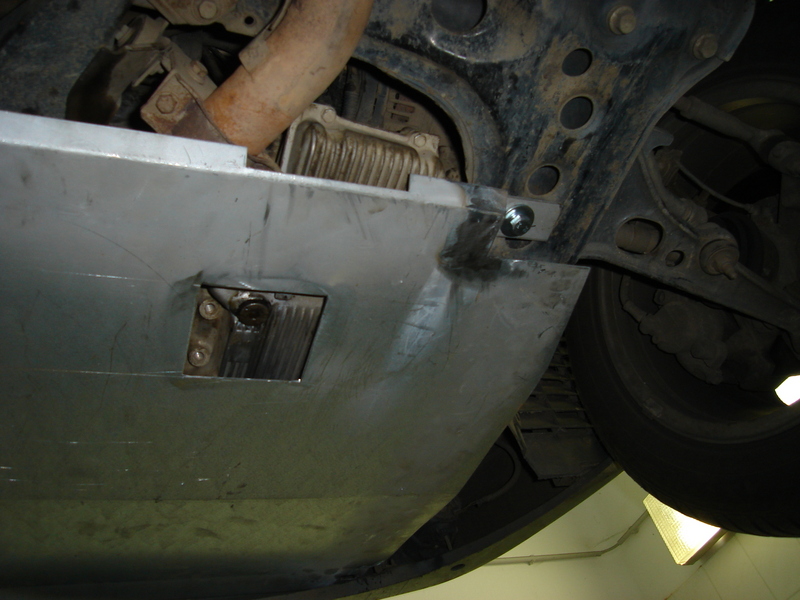

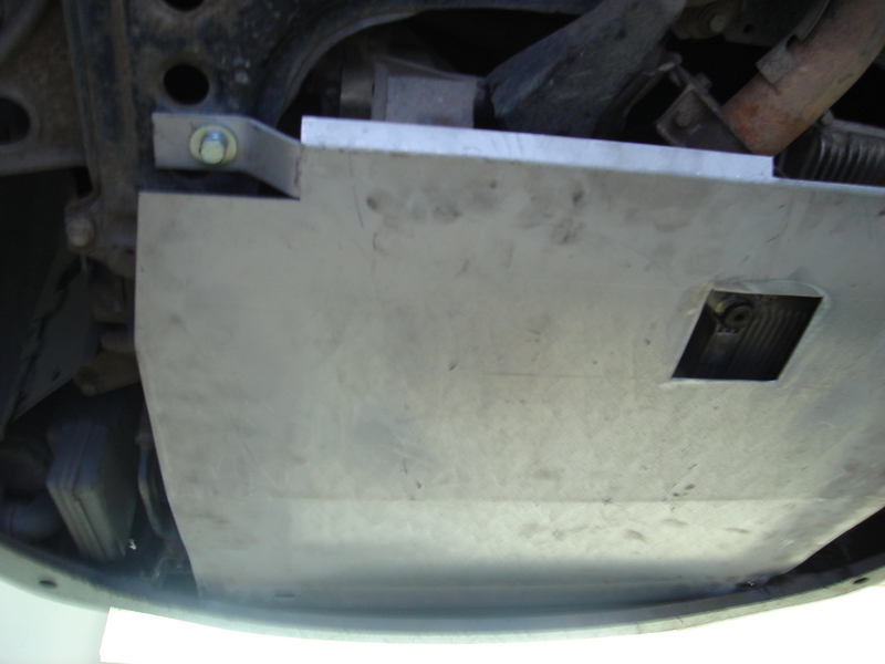

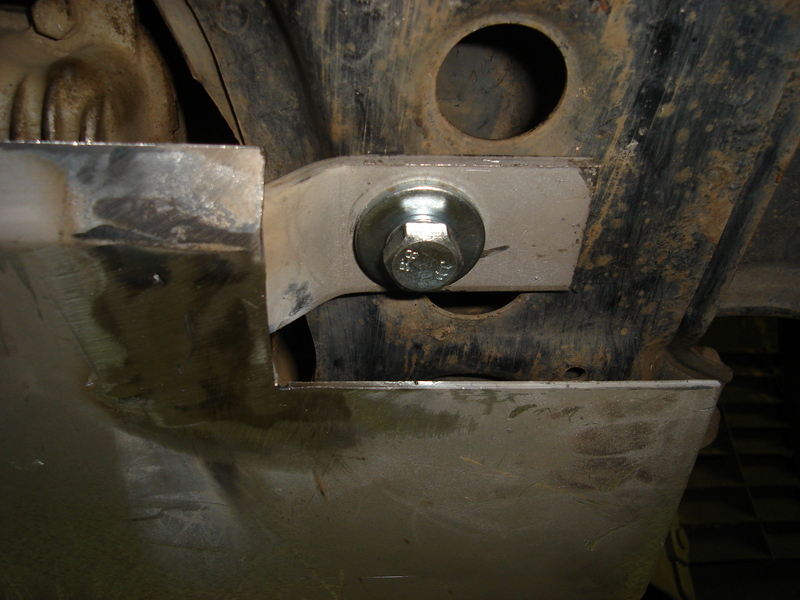

Ferko2007-10-13 19:54:46 // 50161
És akkor Hölgyeim és Uraim! Cartervédő! :-)))
A lemezt baromi jól felrakta a haver. Jöhet a vízözön is akár. :-)))) Baromi masszívnak hat, ahogy ott van. Vágtak bele egy lyukat is a leeresztőnek. Sajna ez valahogy lemaradt a gyártáskor. :-)
Maga a védő így néz ki, ahogyan fel van téve:
Jó látható, hogy a kiálló fülek kerülte hátulra, a sima rész meg az autó elején van. A védő bal oldali (menetiránnyal szemben nézve így ahogyan fel van téve) fülét le kellett szedni, és beljebb rakni, hogy passzoljon a bölcsőhöz (képzeld Dfg, most már tudom, hogy mi is az a bölcső :-))))) ) Íme az átalakítás:
Le kellett szedni a fület és kicsit beljebb rakni. Így viszont tökéletesen passzol.
A védő elejére is kellett tenni a két oldalra egy-egy kis pluszt. Így tökéletesen ráillik a hűtő felfogató melletti (kifelé értve a mellettit) két-két lyuk valamelyikére.
Az átalakítás költsége 5.000 Ft volt nekem.
Sajna több képet nem tudtam csinálni, mert lemerült a gép. Remélem, hogy azért így is látható, hogy hogyan is sikerült felrakni a védőt.
