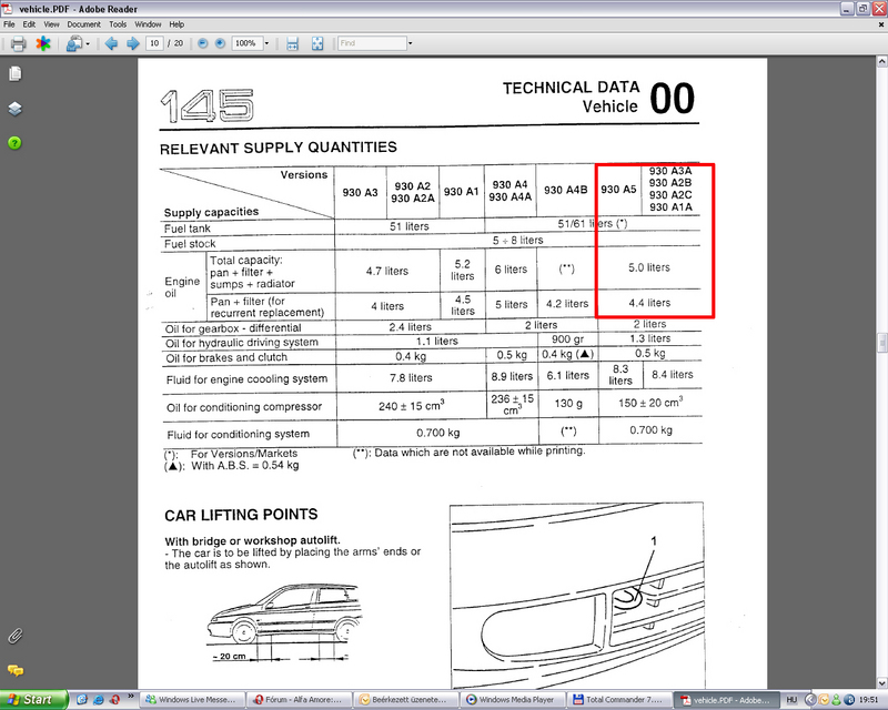

A gyári mennyiség 4,5 liter a motorba.Nekem 4 litertöl már a nivó felső jelét eléri.
Tedi2007-10-11 19:07:17 // 49967
Hááj. A gyár által javasolt váltóolajat Tutela ZC 75 Synth-nek hívják és 2 liter kell a vasba. Motorolajból ugye 5 liter kell és én csak Seléniát töltök bele még úgy is, hogy tudom: eszi egy picit.
szasza(SW)2007-10-11 19:06:52 // 49966
Szakértelmet nem igényel 2litert vegyél két csavart kell kitekerni 12-es imbusz kell hozzá.
Tedi2007-10-11 19:04:58 // 49965
Annyi, hogy elfáradt :) Az előző tulaj(ok) kicsit odaverték, rosszul lett meghegesztve és csöpög belőle az olaj. Illetve most már talán folyik :) 2 nap állás után úgy 3-4 deci csöpög le, ha meg forró az olaj, akkor meg 3-4 deci óránként. Meguntam, hogy állandóan olajat töltögetek bele, szal vettem egy bontott deknit és kicseréltetem.
Rolee2007-10-11 19:02:40 // 49964
Váltóolajat kellene cserélnem a vasban. Mennyi kell bele, és milyet érdemes vásárolnom? Illetve mennyi szakértelmet igényel a művelet? :))
