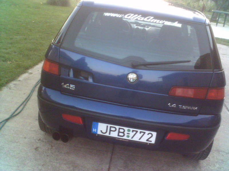

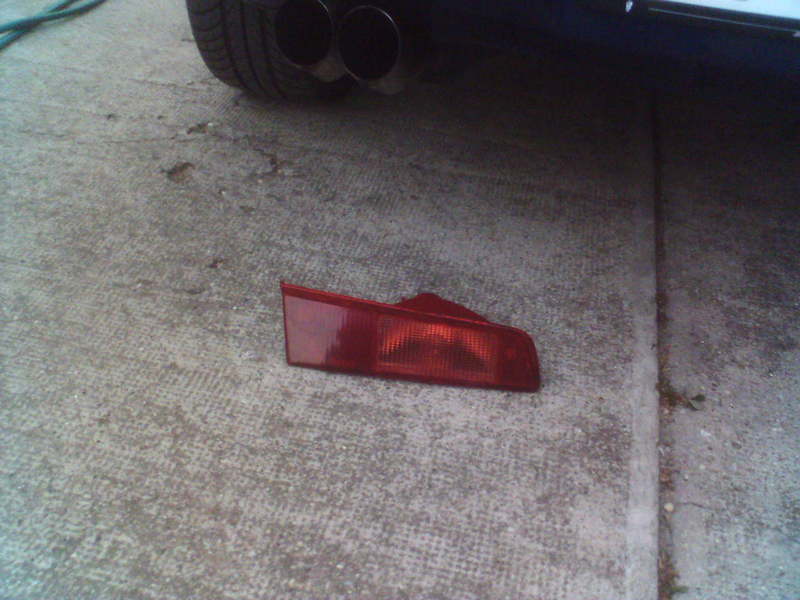

gizmo1452007-09-11 21:56:43 // 46892
Egyik sem!
az idő vas foga.
A lámpát két csavar fogja, Ígen ám, de a két csavart gyárilag ragasztották a lámpához.
És persze nem a csavar szakadt ki a hátsó ajtóból.
az idő vas foga.
barogab2007-09-11 21:52:43 // 46891
Na ezt hogy csináltad?Off-road volt?Vagy a menetszél kitépte?
gizmo1452007-09-11 21:29:59 // 46890

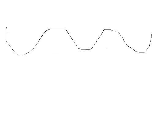

szasza(SW)2007-09-11 16:27:10 // 46885
Klasz rajz:))
Így van!!
Így van!!

szasza(SW)2007-09-11 16:15:13 // 46883
Nekem a jeladót egyböl mutatta hibának, az injektor lámpa is világitott.Kiütötük a hibakodot és egy perc mulva ott volt megint.Most,hogy cserélték injektor lámpa nem ég és a hibakod se jön vissza.
szasza(SW)2007-09-11 16:10:38 // 46882
A szondánál egy grafikont mutat a kiolvasó,akkor kell adni egy gázfröcsöt és a jel görbéböl lehet látni,hogy rossze.Ha lassan követik a hulámok hosszan egymást akkor már nem az igazi a lambda.
