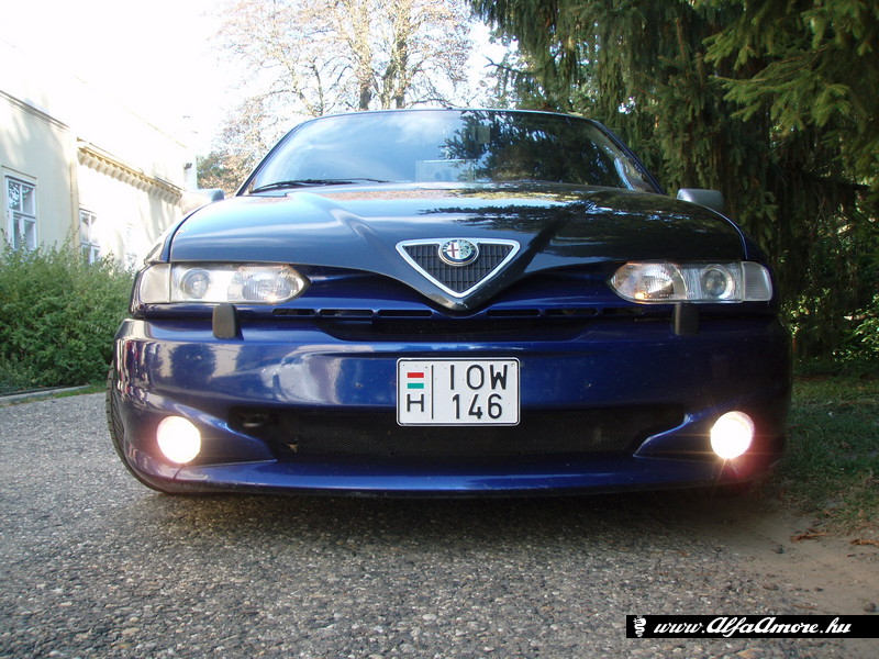

Alfafeeling2007-01-25 18:14:38 // 28329
Vazzeg akkor ködlámpát is venni kell , így már borsos az ár....
GEORGE2007-01-25 18:13:07 // 28328
Ezt el is hiszem, de akkor még Így beépitett Xenont nem :-) csocsi gépében még az elöző szériás Xenon van ( 156 ) és semmi baja a lámpának 2000- óta van benne!!!!
Alfafeeling2007-01-25 18:10:37 // 28326
Láttam én már karon varjút....
GEORGE2007-01-25 18:08:45 // 28325
??????? Már igen csak sok autóban benne van az utólagos Xenon. Kisebb a hőterhelése mint a hagyományos égőnek. és csak 35W-ot használ el szemben a másik 55W-val. Szóval miért nem bírná a lámpád????
Alfafeeling2007-01-25 18:08:28 // 28324
mutass képet róla....
Robi ( Sztanik )2007-01-25 18:07:43 // 28323
Hát igen ! Valami nagyon dögöset akarok osszehozni. Felnit már megrendeltem. 16"-os Alessio Turbo ( kis képre katt ) Küszöbnek vasárnap nekiállok. Ha ezek megvannak, akkor jöhet csak a többi.
