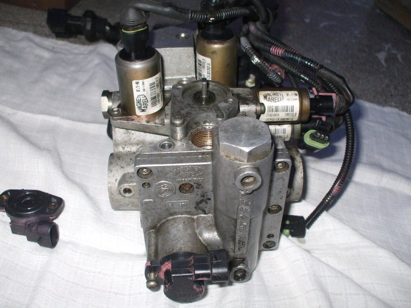

Vili2009-07-12 18:33:22 // 8035
Az a szép,hogy nem kifele folyik az olaj,hanem a kapcsoló tengely mellett le a váltóba!!!!!!!!!
Volt vagy 4 liter "jó minőségű olaj"a váltóba mire rájöttem.

Vili2009-07-10 22:16:07 // 8031
csocsi2009-07-10 21:55:45 // 8030
Na ezt például nem tudtam.
Mindig tanulok valamit :)))
Ha sikerül megcsinálnod, akkor lesz egy tartalék "váltód" a géphez. Azzal pedig egy darabig el tudsz autózni :))
Vili2009-07-10 21:52:04 // 8029
47-ből látok sokat.Azt mondták a 47-é nem jó az 56ra mert azt nem vezérli a vezérlő egység.De az összes érzékelőt át lehet cserélni,tehát az is jó lett volna nekem,,,
csocsi2009-07-10 21:36:29 // 8028
Ez lepett meg. itt az amorén is csak páran vagyunk ilyen géppel. De ezek szerint rajtunk kívül is akadnak cartársak.
Vili2009-07-10 21:35:24 // 8027
Szerintem bontásra behozott gépből való,de kelendő portéka a bontósok szerint.
