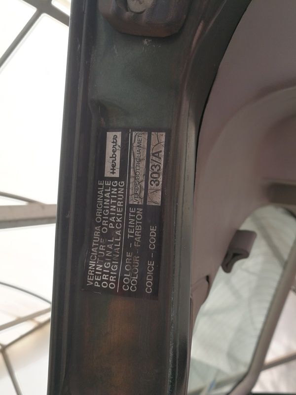

A Grigio Chiabo Met 612/A színre lenne szükségem. Honnan lehetne beszerezni jó áron? Köszönöm!

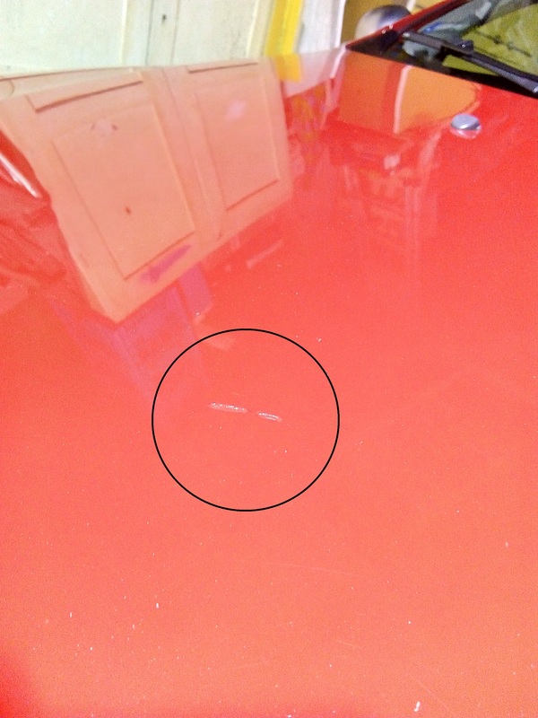

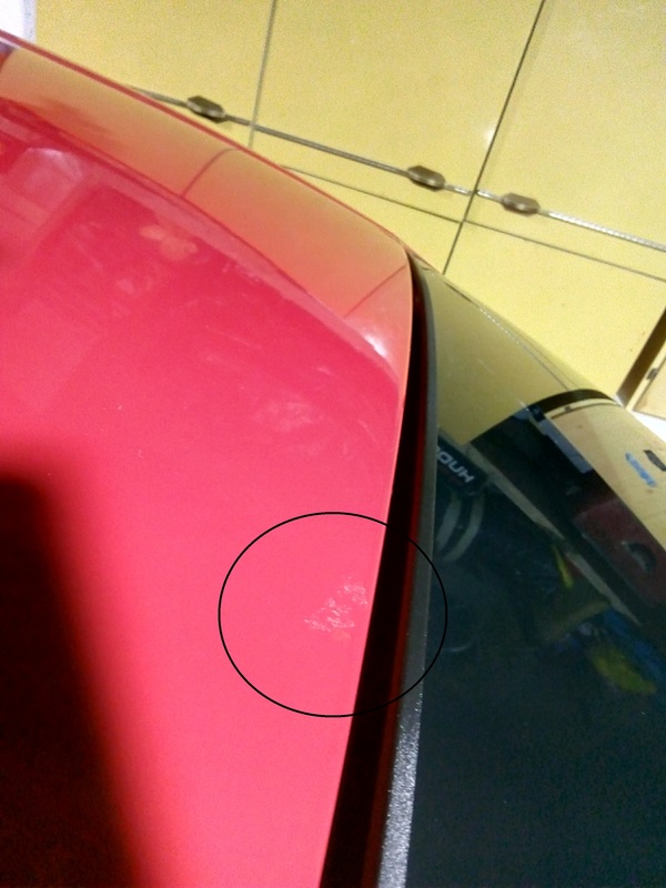

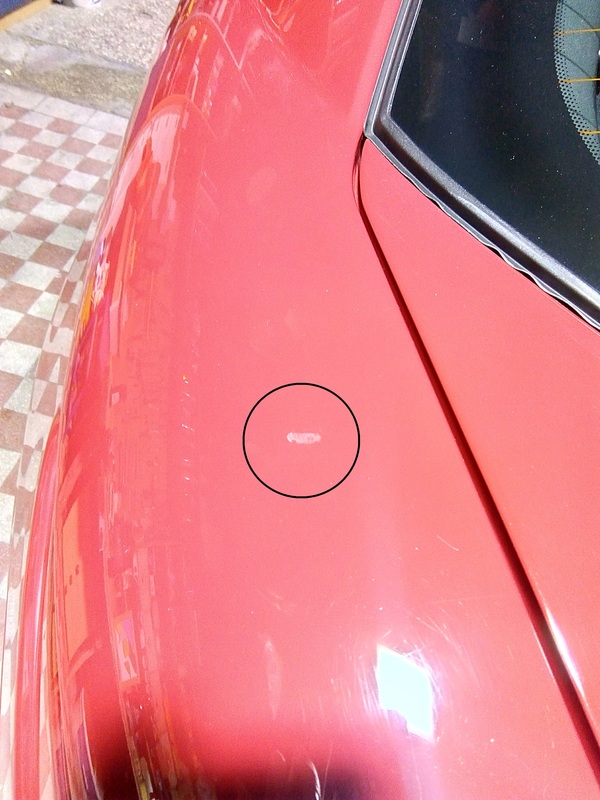

Tavaly novemberben vásároltam egy 2006-os Rosso vörös Alfa Romeo GT autót. Szerencsére az autó néhány apró kavicsfelverődést leszámítva elég jó állapotban van. Az előző tulaj ezeket a sérüléseket hibajavító ecsettel próbálta orvosolni, több-kevesebb sikerrel.
Szeretnék érdeklődni, véleményetek szerint kinél tudnám teljesen eltüntetni ezeket a sérüléseket?
Ami szembetűnő, az 1-2 felverődés a motorháztetőn, egy kb. 3-4 mm sérülés a tető végén és a csomagtér oldalán (ez lehet egy rácseppent ragasztó). Ezeket a hibákat tavasszal (március vége - április eleje) szeretném megcsináltatni, de már most nyomoznék hol, mennyi idő alatt, és szerintetek nagyságrendben milyen áron tudnám megcsináltatni?
Ezen felül egy teljes karosszéria polír sem ártana, illetve a fényszórók is kezdenek enyhén bemattulni és "hálósodni", ezért úgy látom itt is egy polírozás segíthet.
Elsősorban Budafok-Nagytétény-Budaörs-Érd vonzáskörzetében lenne a legjobb!
Köszönöm mindenkinek előre is a segítséget!
