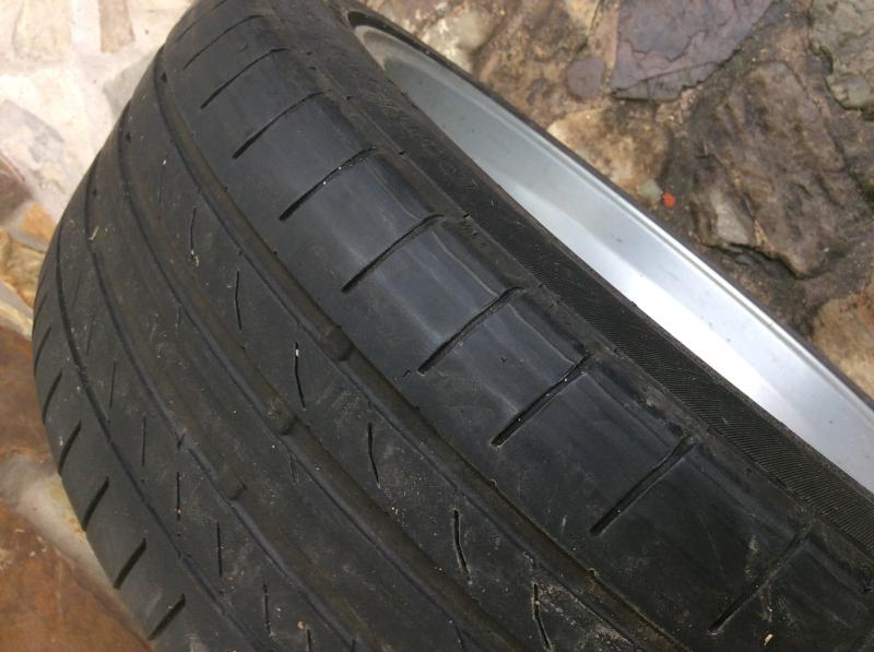

AlfaGT2020-07-18 21:55:57 // 10470
Szerencsém volt, a tányér végig az abroncs futófelületét súrolta, nem az oldalfalát.
Kazes☻2020-07-18 20:14:06 // 10469
Akkor azért némi szerencsével jártál, mert nem ritka, hogy azonnal kivágja az abroncs oldalfalát... oszt lehet gépészkedni! 🙂

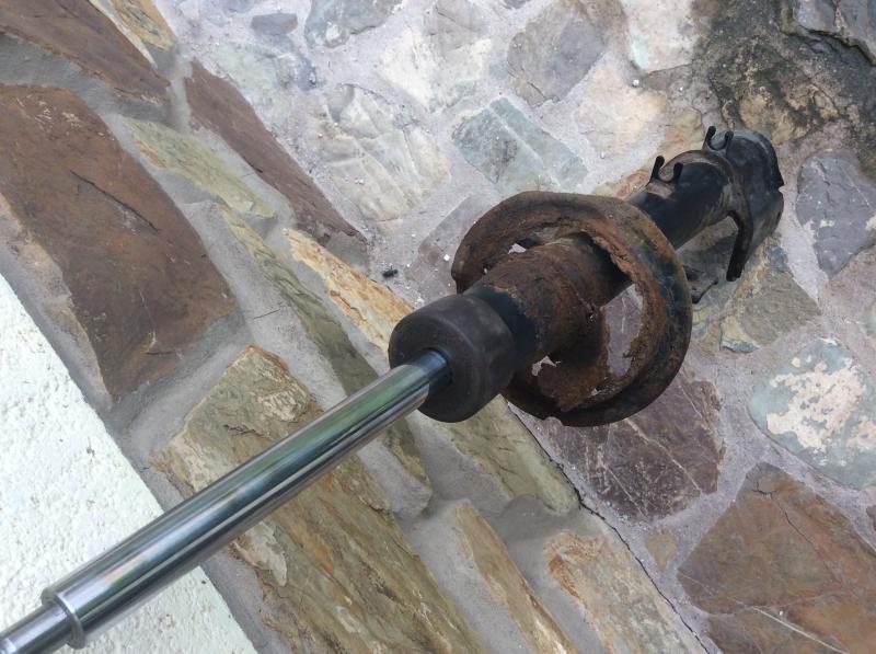

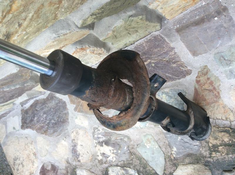

VKG2020-07-17 18:54:11 // 10445
Osztrák és német autóknál sajnos hatványozottak a rozsdagondok...
Az olaszok meg össze vannak karistolva, ez sajnos ilyen.
A múltkor szétszedett 156 itthoni volt, teljesen elfogyott azon is...
A hátsó rugótányérok kritikus pont, és sajnos olyan hibàt eredményez, amivel nehéz továbbmenni.
(A hátsó hosszlengőkar ugyancsak mókás bír lenni...)

Arslan2020-07-15 07:57:04 // 10437
Idővel mindegyik. Eltömődik a kis áteresztőfurat a tányéron aztán fentről rohassza a nedves kosz. Ha rendszeresen takarítva van és időnként lekezelve az segít. Ha nem jártak vele hóban az is. Az 56-om tizenhét éves és szinte új. Róma mellől jött. Az ex Gt-m osztrák volt, egy évvel fiatalabb, mind a négy gátló tiszta rozsda volt de főleg a hátsó rugótányérok. Idő és használat kérdése.

Dévid2020-07-14 15:11:39 // 10433
Nála a 156-on megtette, átfűzte magát rajta a rugó és keresztbe fordult a bal hátsó kerék.
