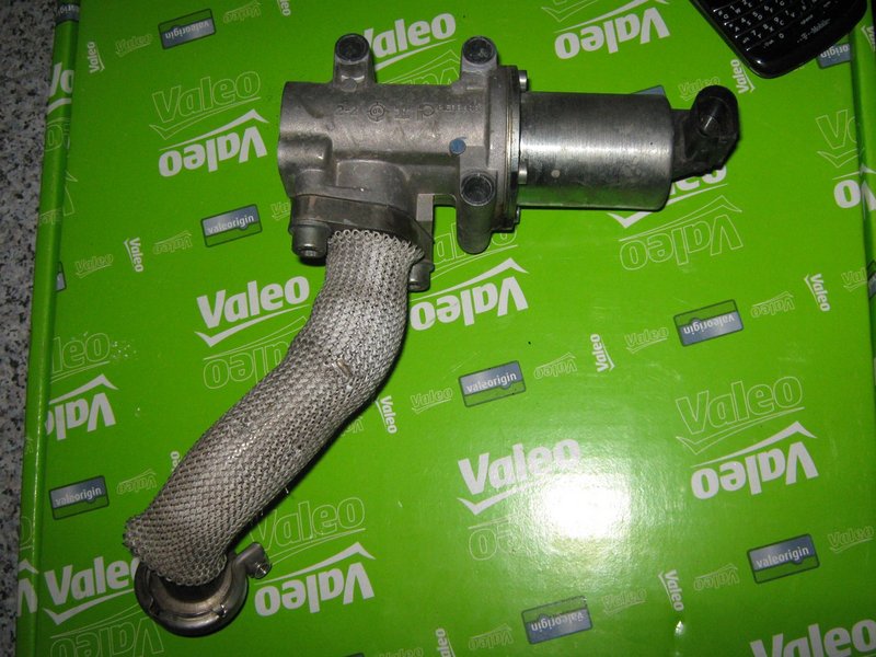

Smith2010-10-31 13:02:50 // 53139
Na én már túl vagyok az EGR pucoláson.
Tetemes mennyiségű kormot vakartam ki belőle. Beragadva ugyan nem volt, de volt mit kitakarítani belőle.
A tekercs felőli oldalt csak akkor kell szétszedni ha az már nem mozog rendesen, de nekem az szépen könnyedén mozog ki-be. Így én azt hagytam és konkrétan a szelepes részre koncentráltam.
Mivel mást nem találtam itthon csak motorblokk tisztítót, így azzal estem neki. Hatékonyan oldotta a kormot. Jól befújtam neki és hagytam ázni. Igazából szerintem az a lényeg hogy a szelepek rendesen záródjanak, úgyhogy én addig pucoltam amíg kézi nyomogatásra fémesen nem koppantak egymáshoz az alkatrészek. Becsíptettem egy rongydarabot a szelep mögé és körbetekertem amíg lepucolódott.
Aztán vissza akartam szerelni az egészet, de valahogy rohadtul nem illett az egész cucc oda ahonnét levettem. Valahogy annyira feszül hogy nem is értem. Nagy nehezen beraktam, mindent megnéztem mégegyszer és beindítottam. Sajnos kimaradt a kipuff felőli cső elejéről (ahol bilincs fogja össze a kipuff felől jövő résszel) egy tömítés, így ott jött ki a füst :)
Szóval újra szét, majd össze. Célszerű először a kipuffnál lent a bilinccsel és a tömítéssel egy picit meghúzni, majd kézzel az EGR-t valahogy helyrefeszegetni. Legalábbis nekem csak így sikerült. De most már értem hogy miért kell egy ilyen kis szart 3 ekkora csavarral rögzíteni, hát mert azok feszítik a helyére :))))
Néhány kép:
Ha ezek után azt kérdeznétek hogy megszűnt-e a bevillanó hibajel, akkor azt válaszolom hogy NEM :)
Elvittem próbakörre, bemelegítettem, aztán adj neki. Megpróbáltam kitaposni a belét, már-már azt gondoltam jó lett, de aztán elkezdett világítani a piros jelzés. Nem torpant meg, de világít pár mp-ig aztán elalszik. Tovább nem kínoztam, nem nagy élvezet a csúszós kuplungommal nyomulni, talán jövő héten kicserélik. Úgyhogy hazajöttem, és ideültem a gép elé :)
Micsoda egy hálátlan ribanc, tegnapott új hátsó lámpákat is, ne legyen repedt. Aztán hisztizik :)
